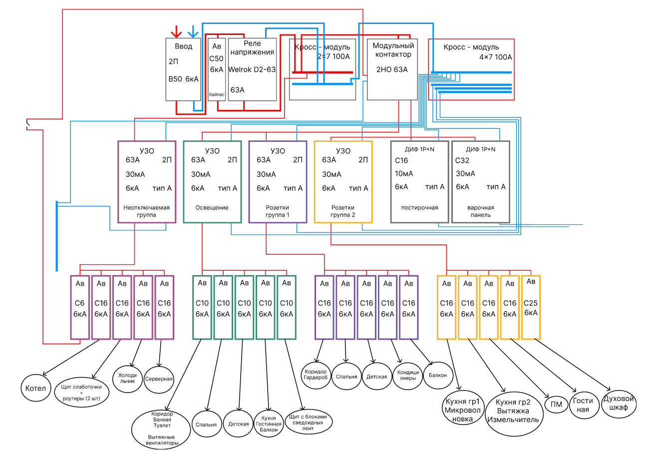

Доброго дня.
Хотелось бы услышать мнение по поводу спроектированного щита. Все ли правильно по схеме расключения и правильно ли подобраны устройства? По группам разбивал интуитивно что бы было удобно в случае чего отключить одну из линий. Все устройства серии DEKraft, кроме реле напряжения.
К ДИФу постирочной будет подключена стиральная (1,4кВт) и сушильная машина (1,8кВт). Хватит ли номинала в 16А или лучше поставить на 20А и проложить 4мм.кв.?
До щита с блоками светодиодных лент планировал 10А автомат, достаточно ли будет этого на 3-4 блока 24В?
В качестве кросс-модулей планирую использовать Кросс-модуль ШН-103 https://rs24.ru/product/363881. Можно ли через него подключать фазу?
Правильная ли схема подключения контактора?
По квартире провод будет использоваться
для 10А автоматов(освещение) - 1.5кв.мм.
для розеток под 16А автоматами - 2.5кв.мм.
для варочной панели под 32А диф - 6кв.мм
для дух.шкафа под 25А автоматом - 4кв.мм.
В щите расключение 6-10кв.мм
Заземление будет на одной отдельной шине по всем линиям. Рисовать не стал, что бы не перегружать.
Ноль от потребителей тоже рисовать не стал. От каждой группы будут подключены в свою шину из под УЗО на кросс-модуле, кроме неотключаемой группы, она в кросс-модуль не поместилась, поэтому просто на отдельной шине будет
Схема во вложении + исходник в фигме по ссылке https://www.figma.com/proto/PXcnUgpUOTL ... ode=design
схема
