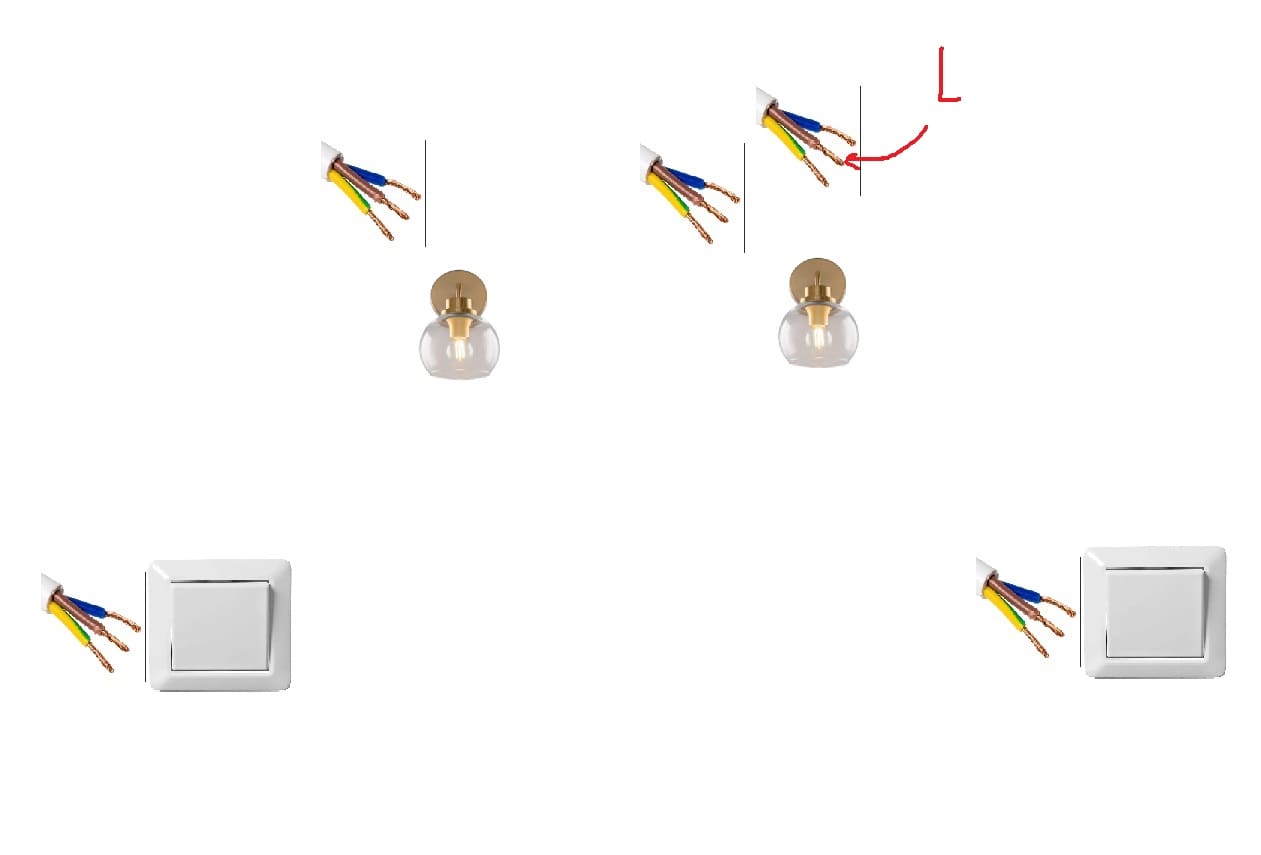

Просьба помочь подключить проходной выключатель.
Вводные: имеется лестница, два проходный выключателя, два источника освещения.
Где выключатели, соответственно кабель трехжильный на каждый выключатель. Где источники освещения на одном - кабель трехжильный, на втором - два трехжильных кабеля. При подачи тока - фаза в том кабеле - где источник освещения с 2мя кабелями из стены.
Проблема в том, что электрику делали больше года назад, схем подключений никаких нет.
Фото "схемы" во вложении. :sad:

Хорошо, Вы определили где появляется "фаза", при подаче питания ... и концы кабелей.
Осталось выяснить, какие концы принадлежат одному и тому же кабелю (прозвонкой).
Концов всего, у Вас пять ... каждый кабель имеет два конца. Получается имеем два кабеля внутри помещения и кабель приходящий из щитка (второй конец там должен быть).
Скорее всего, на том же конце, где "фаза", будет "ноль" и "земля" ...надо их определить и как нибудь обозначить.
Когда определите где какие кабели и куда доходит питание ...можно будет, наверно, нарисовать схему.
Т.е. схему я и сейчас могу нарисовать ...но не факт, что она "впишется" в имеющуюся проводку.

Возможно концы не "прозвонятся" ... значит имеются распределительные коробки ...придется их найти и вскрыть.
