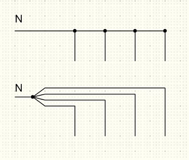

Здравствуйте! Если имеем принципиальную схему с участком с параллельным соединением (верхний рисунок), допускается ли по факту сборки (к примеру шкафа управления) развести провода как на нижнем рисунке? Указывается ли на принципиальной схеме способ фактического расключения параллельных соединений? Насколько я понимаю, есть другие виды схем, указывающие конкретно как реализовывать параллельное соединение.

Сообщение TOPMO3 » 01 сен 2023, 14:54
У Вас, на верхнем рисунке "схема принципиальная", а на нижнем "схема подключений".
По верхней, легче понять работу схемы ... по нижней видно откуда и куда тянуть провода, при монтаже.
