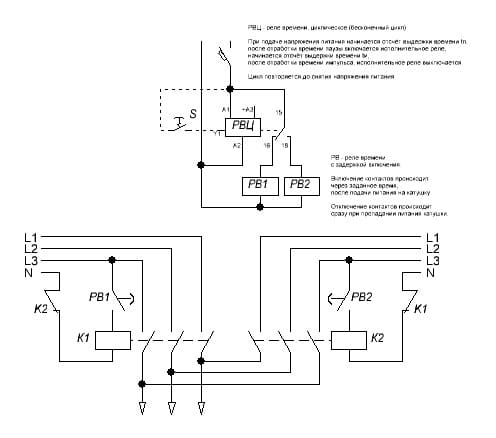

Есть два источника трехфазного тока от городской сети. Хочу использовать их на одну сеть потребителей в разное время суток с автоматическим переключением. Как лучше организовать схему и на каком оборудовании? Знаю, что есть разные АВР, но не видел, чтобы они переключали источники по времени

Если с наскоку ... приобретаете АВР и циклическое реле времени.
В схему контроля наличия фаз подключаете реле времени и ... вуаля! :ok:
з.ы. ... потребуется вмешательство в заводскую схему, а также (если сами не сильны в электротехнике) схема автоматики этого АВР.
з.ы. з.ы. ... на крайняк ... можно самим разработать АВР ... наверно дешевле получится. :smile:

Сообщение TOPMO3 » 03 сен 2023, 21:20
Вот, примерно так ... наверно

Спасибо, вариант с вмешательством в схему, думаю, исключён. А вот если на вводе основного источника поставить реле времени, то вариант

Сообщение TOPMO3 » 04 сен 2023, 06:25
Bakenbard писал(а):Источник цитаты Спасибо, вариант с вмешательством в схему, думаю, исключён. А вот если на вводе основного источника поставить реле времени, то вариант
В разрыв силового ввода? И какую фазу будете рвать? И что получится?
