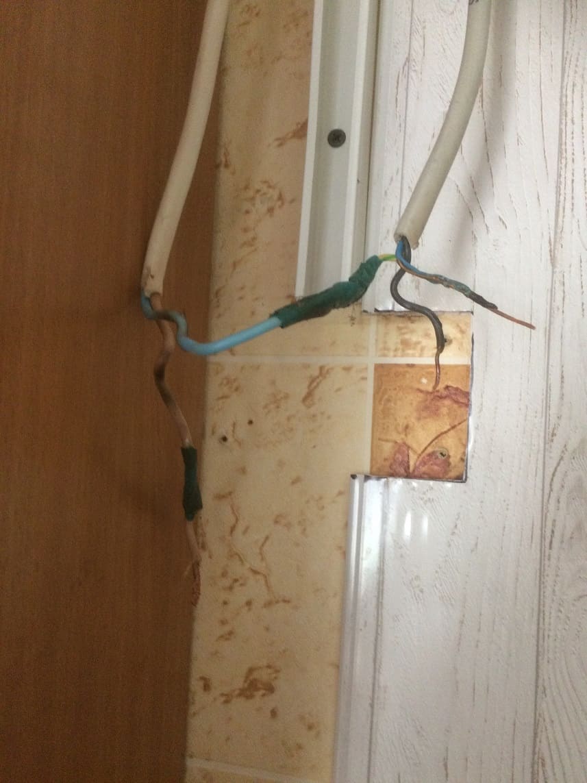

Добрый вечер, подскажите. Имеется в наличии новый блок с розеткой и выключателем в одном корпусе (внутри имеется проводок, идущий с фазы розетки на выключатель). Предыдущий люто сгорел вместе с удлинителем, имеющим предохранитель. Когда снял сгоревший блок, передо мной встала вот такая картина (фото прилагаю). Левый провод идет к обычному кухонному светильнику, ну а правый трехжильный провод от распределительной коробки. Хотел бы понять, как подключать, да и вообще не понятно, почему заземляющий провод идет на 0 к светильнику.

Фазу, из распредкоробки, подключите к клемме розетки, к которой подключена перемычка.
Оставшийся провод, из распредкоробки, подключите ко второй клемме розетки.
Свободный провод, от светильника, подключите к свободной клемме выключателя.
