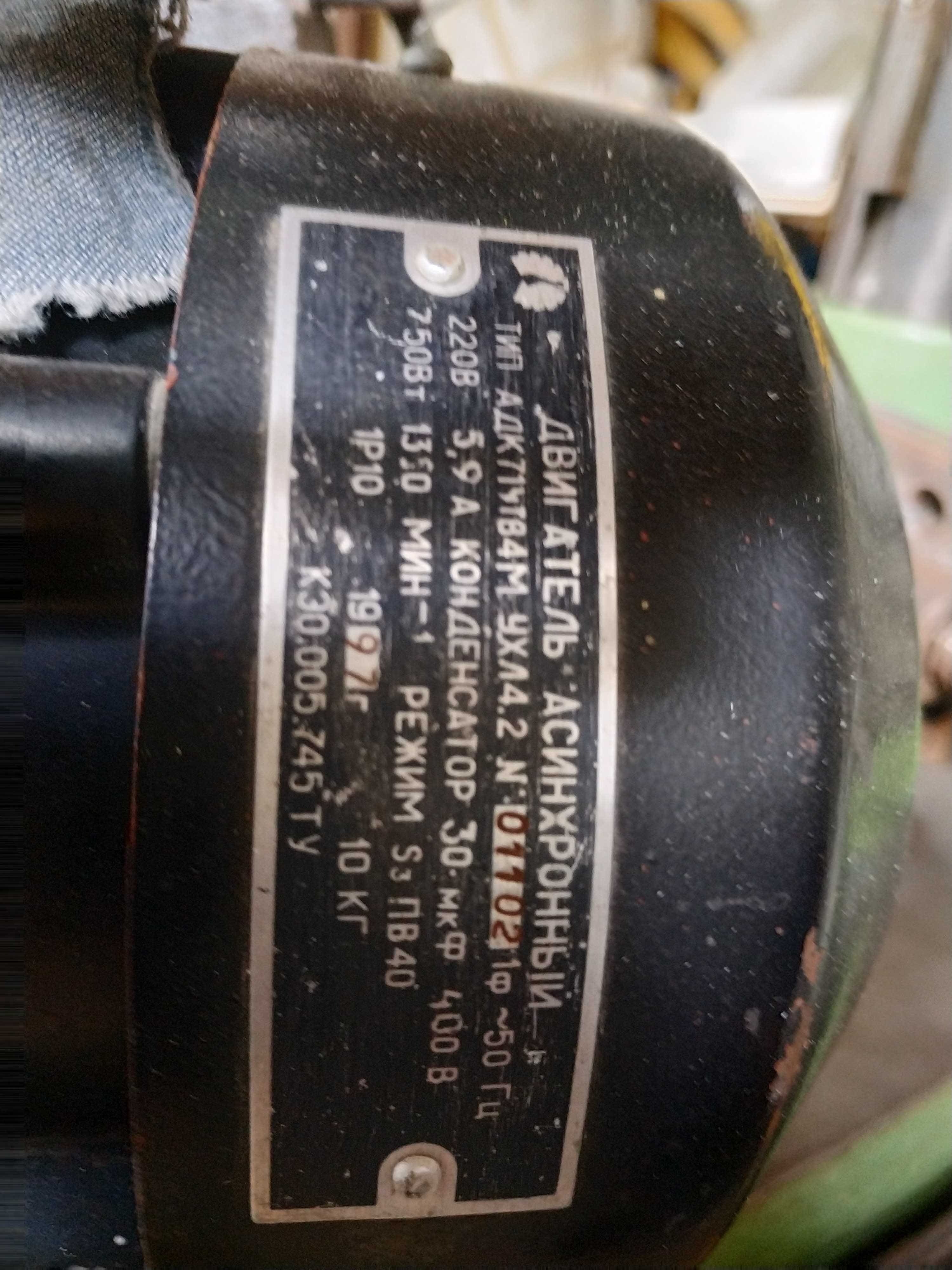

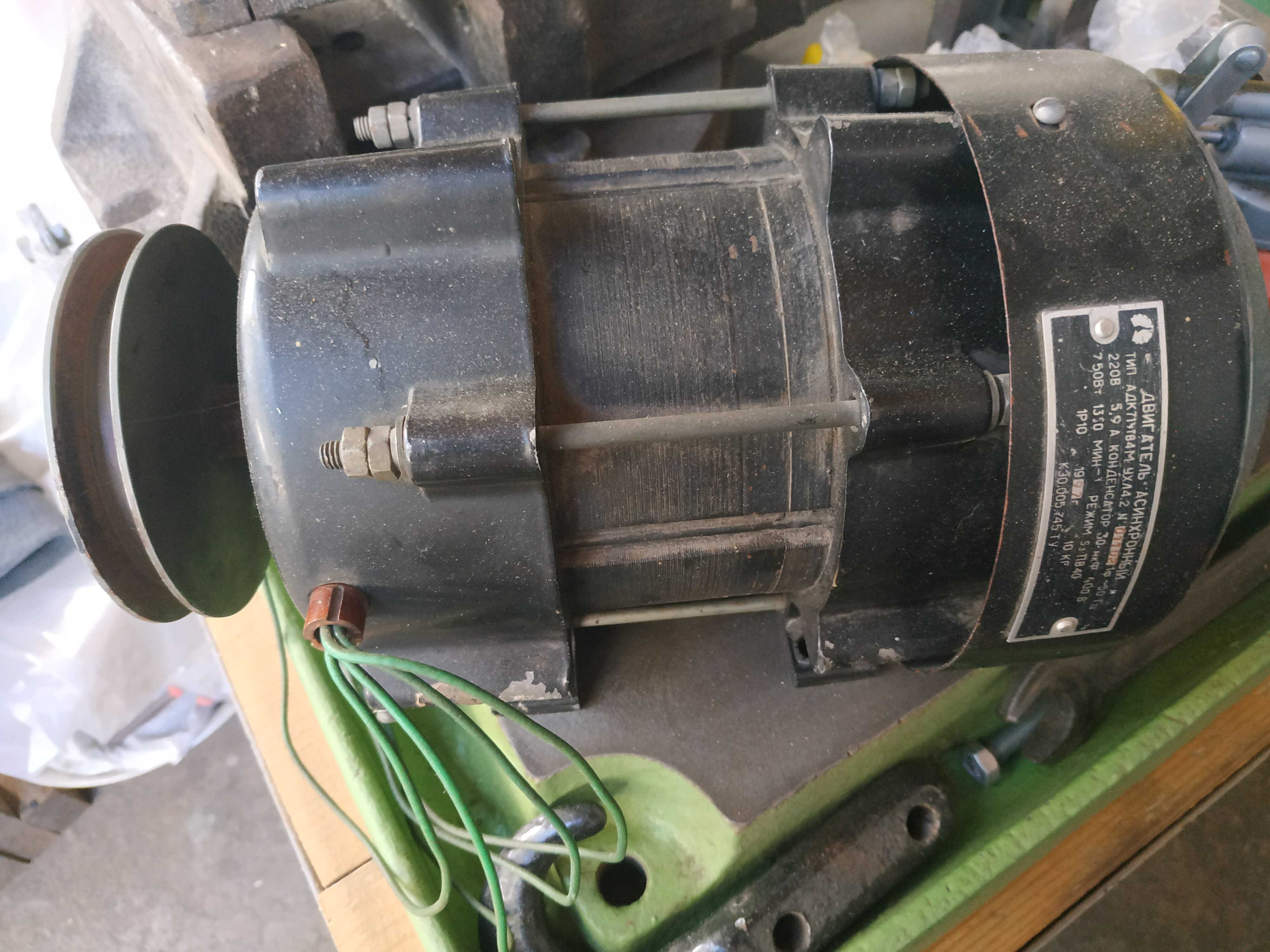

Всех приветствую! Достался двигатель со следующей маркировкой (на фото). Коробки на нем нет, а провода идут прямо изнутри. Поспрашивал знакомых электриков "как его подключить?". В ответ разве что развели руками. Может быть, кто-нибудь сталкивался с подобным. В электрике я полный чайник. Спецификации и общий вид на фото. Как думаете, что можно сделать? Планировал подключение через частотник на сверлильный Изображение Изображение

У Вас двигатель однофазный, включается, только с пусковым конденсатором (30 мкФ), мощность 750 Вт.
Двигатель теперь стал известный ...зато частотник - нет.
Если, у Вас частотник однофазный и выдержит такую нагрузку ...собирайте схему пуска, проверяйте, её работу, подключив в розетку.
Если схема пуска рабочая ...пробуйте с частотником.
Скорее всего, каждый запуск придется производить на частоте сети ...а менять обороты двигателя, после отключения конденсатора.

Чтобы удостовериться в том, что Ваш движок, в рабочем состоянии потребуется, с Вашей стороны, несколько телодвижений ...если готовы - первое!
Тестером прозвоните и разделите четыре вывода из движка, на две группы ...прозванивающие провода - это одна обмотка, в двигателе их две, т.е. по два провода на каждую обмотку.
Обмотки, не должны прозваниваться меж собой ...если всё в норме ...следующий шаг.
Замерить сопротивление обоих обмоток ...результат сообщить в тему.
Если сопротивления сильно отличаются, значит в двигателе имеются, с конкретным предназначением ...Рабочая обмотка (с малым сопротивлением) и Пусковая обмотка (с большим сопротивлением).
Если сопротивления обмоток равны или отличаются на малую величину, то можно считать, что обе обмотки можно использовать попеременно и рабочей и пусковой.
С такими обмотками двигателя, максимально упрощается схема реверсирования.
