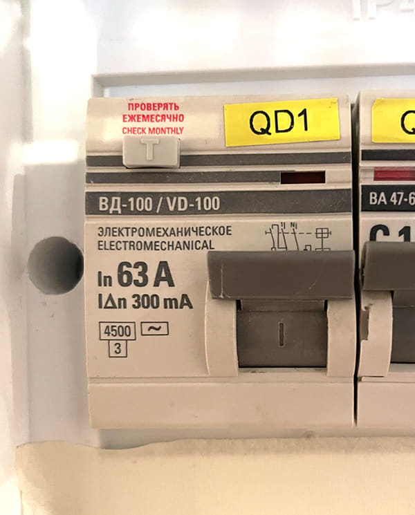

Здравствуйте. Подскажите пожалуйста, у меня в квартире в щитке на вводе стоит узо EKF VD-100 на 63А, занимает 2 модуля на рейке. Есть ли какие-то решения на замену этого УЗО, чтобы сразу при этом был ограничитель напряжения?
Суть, собственно, в том, что сегодня был скачок напряжения по сети, после чего выгорела светодиодная люстра. Хотелось бы защититься на будущее от таких ситуаций, а места в щитке на установку дополнительных модулей нет, всё забито под завязку.
Вот фото моего узо:

УЗО не защитит от скачков напряжения, только от утечки тока. Раз у вас подзовязку щит придется выбирать либо УЗО либо реле напряжения, оно защитит от от скачков напряжения.
