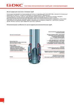

Нашёл типовое решение по стальным трубам для прокладки по сгораемым конструкциям от DKC.
Для просмотра пройти по ссылке:
https://cloud.mail.ru/public/9n4E/VnFcFcRDq
(информация с http://support.dkc.ru/standard_decisions/)
