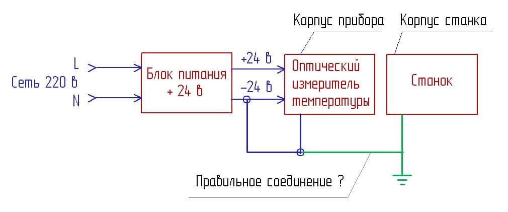

Здравствуйте ВСЕ !
На схеме зеленым цветом выделено заземление.
Правильно такое заземление ?

geb2010 писал(а):Источник цитаты На схеме зеленым цветом выделено заземление.
Я не знаю, что за измеритель ... но если в нем отсутствует сетевое напряжение, то и заземление, скорее всего не требуется. Корпус соединен напрямую с минусом источника ... земля то зачем?
На рисунке станок не имеет гальванической связи с измерителем и как понимаю питается от сети. Т.е. если в станке произойдет замыкание фазы на корпус ... эта фаза окажется и на корпусе прибора. Если это входит в техзадание ... соединяйте. :biggrin:

Здравствуйте !
Оптический измеритель это блок RAYTEK c инфракрасным датчиком температуры. На него подается питание +24 в как на схеме и все.
При измерении переменного напряжения между корпусом станка и контактом -24 в зафиксировано 90 в при включенном питании сеть 220 в.
При отключении питания сеть 220 в измеряемое напряжение падает до 19 в.

У незаземленной стиральной машины, между корпусом и трубами ХВС - 110 вольт ... и не смотря на это, миллионы людей, продолжают использовать эти стиралки. :biggrin:
