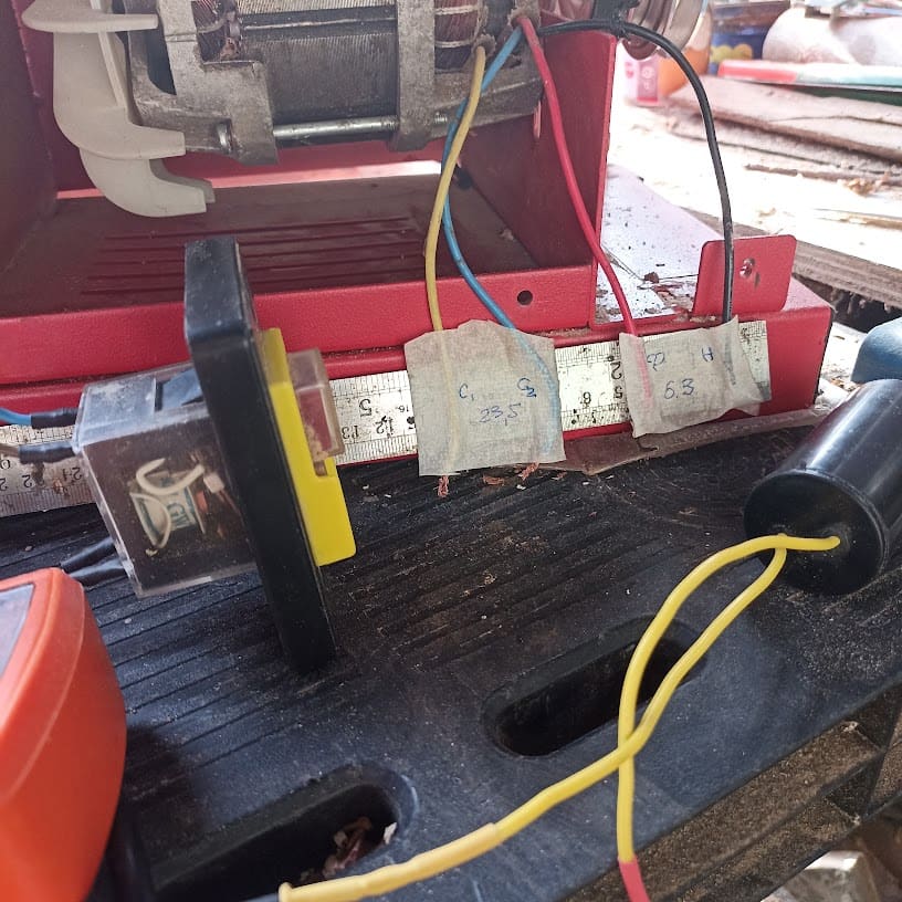

Поставил на токарку по дереву асинхронный конденсаторный мотор от газонокосилки, вместо сгоревшего китайца - почти всем хорош и мощность и обороты, только крутит по часовой направленности, не смог реверсироввать, повернул станок задом к себе работает без проблем, но обратное вращение сворачивает патрон и он пролетел чуть правей дурной головы. Много видео по реверсу стирального движка, а для моего нет. Выходят из мотора 4 провода одного сечения пара на конденсатор и пара на 220. Помогитееее

Valery писал(а):Источник цитаты Помогитееее
Обязательно ... но сначала требуется, кое что выяснить.
Однофазные движки имеют две обмотки (рабочая и пусковая). Чаще встречаются моторы, у которых эти обмотки намотаны разными по сечению и количеству витков проводами.
Реже, встречаются моторы с одинаковыми обмотками.
Если у Вас, с разными обмотками, то безоговорочно потребуется разборка мотора, и разъединение рабочей и пусковой обмоток. С наружи мы должны иметь выводы и рабочей и выводы пусковой.
Если Вам повезло, и у Вас мотор с одинаковыми обмотками (одинаковое сечение и количество витков) ... то думаю, достаточно будет припаять один провод и Вы будете иметь мотор с нужным направлением вращения ... а если добавить переключатель, то можно будет реверсировать вращение в любое время.
Для начала покажите или опишите, как и чем включается мотор ... после запуска, конденсатор остается подключенным или отключается доп_ контактом на выключателе?
Пока что имеем вот такую схему: корпус, внутри которого две обмотки и четыре выходящих провода.
Замерьте тестером сопротивления обмоток ...

Спасибо за участие. Мотор работал на косилке 10 лет простым зажатием кнопки включения т.е. вместе с конденсатором.
Сопротивление на паре С1-С2 - 23,5 ,сопротивление на паре Ф-Н -6,5 Мотор сейчас работает с пускателем станка

Valery писал(а):Источник цитатыСопротивление на паре С1-С2 - 23,5 ,сопротивление на паре Ф-Н -6,5
Для получения достоверных значений, требуется:
1. Свежая батарейка в тестере;
2. Замер сопротивления проводов, самого тестера;
3. Замеры сопротивления каждой обмотки (Rраб и Rпуск) и сопротивление их последовательного соединения (суммы).
Если считаете, что Ваши измерения близки к действительности ...то вывод один ... Rраб = 6,5 Ома и Rпуск = 17 Ом. ...т.е. они разные и следовательно, придется разбирать мотор.
Цель разборки - отсоединить вывод пусковой обмотки от общей точки с рабочей (Н) и вывести его наружу.
На данный момент, один вывод пусковой подключен к с2, а второй к Н. Если эти выводы поменять местами, то мотор будет вращаться в другу сторону.
Если выводы будут с наружи, будет возможность задавать направление вращения ротора одним щелчком переключателя (как на шуруповёрте).

Ещё раз спасибо, перепаял и всё завертелось в нужном направлении. Почему Вашего совета нет в ютубе. Полно газонокосилок с развалившимся пластиком и целехонькими моторами стоят у заборов и в лучшем случае вертятся в одну сторону, ожидая Вашего совета :good:
