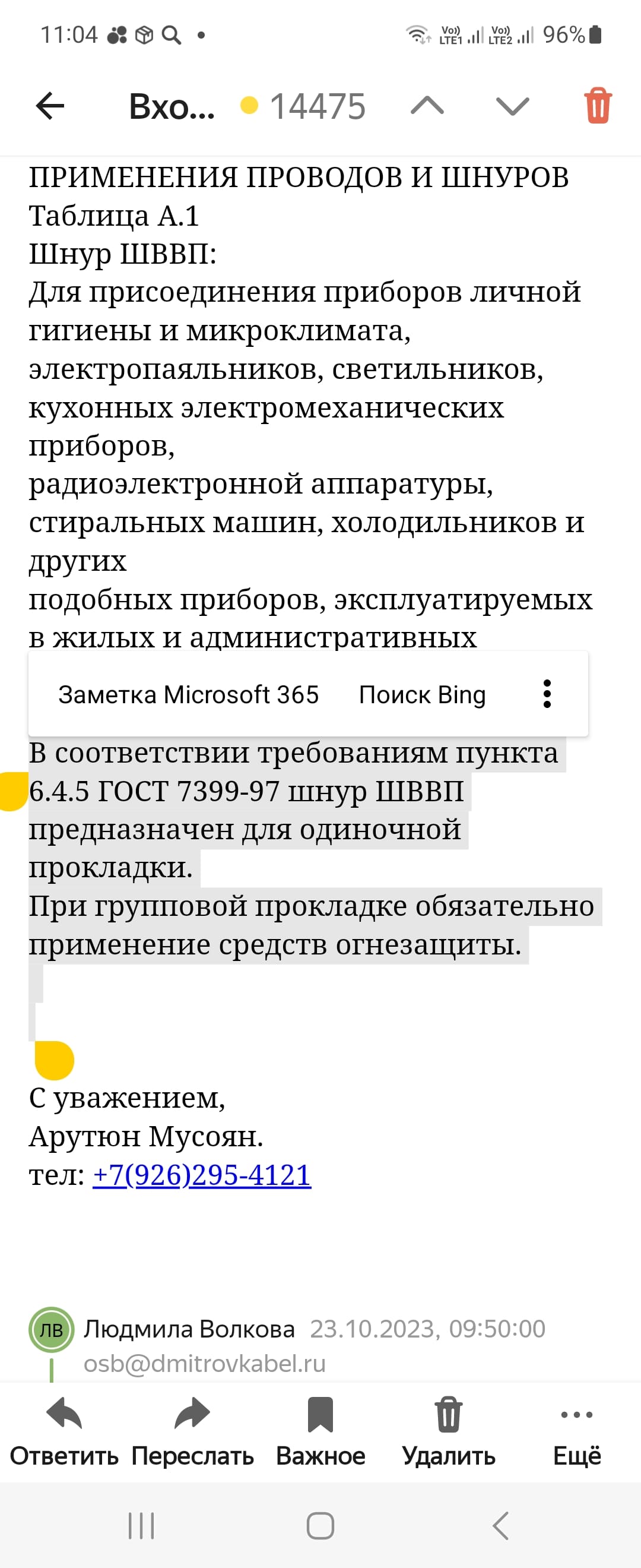

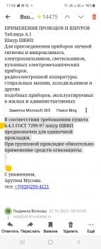

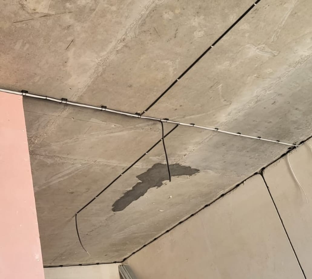

Здравствуйте! Ситуация следующая: мною был заказан комплекс работ по проведению электрики в квартире. Дешевизны не искала, как и "универсалов". По рекомендации родственника начали сотрудничать с электриками. Как итог: использование ШВВП 2*0.75 для закарнизной подсветки всей квартиры диодными лентами. Ленты 24В/10Вт, подключаемые через трансформатор. На комнату по 2 вывода , каждый по 6-7м длиной. Я в этом ничего не соображала, но знакомый электрик сказал, что так делать негоже. Что это провод, а не кабель. Он вообще не предназначен для стационарной проводки. И что срок службы изоляции 6-15 лет вместо 30 у кабеля. Далее на сайте производителя я прочитала, что он предназначен для одиночной прокладки, и только в этом случае не распространяет горения. А при пучковой прокладке необходимо использовать средства огнезащиты. Провод уложен в пучках вместе с остальным кабелем (нормальным: ввг нг лс). Местами заходит в гипсокартонные конструкции (в них в гофре). Конечно, разобравшись во всем, я задала электрику вопрос: что это за подстава? Я не хочу через 6-15 лет демонтировать чистовую отделку, чтобы заменить провод. И вообще этот провод пожароопасен и на сайте производителя указано, что он подлежит одиночной укладке. На что мне было сказано: "Мы всегда так делаем", "Я использую ШВВП, потому что он наиболее просто подключается к диодной ленте". В связи с чем вопрос: я паникую или риски реальные с этим проводом? Попробую подгрузить фото укладки к этому посту. Просто я заплатила нормальные деньги, средние по Москве, а в итоге получила: 1) короткий срок службы изоляции; 2) пожароопасность. На вопрос, почему не был использован КГВВнг(А)-LS как альтернатива ответ получен не был. В средствах на материалы не была ограничена.
Совместный монтаж в жгутах с остальными проводами
Комментарии производителя

Сообщение TOPMO3 » 04 ноя 2023, 20:26
Вы всё описали правильно ... если Ваш электрик, был бы "повязан" договором, Вы не писали бы на форум, а просто, через суд могли исправить эту "порнуху" ... но форум не в состоянии исправить, Ваш косяк. :pardon:
