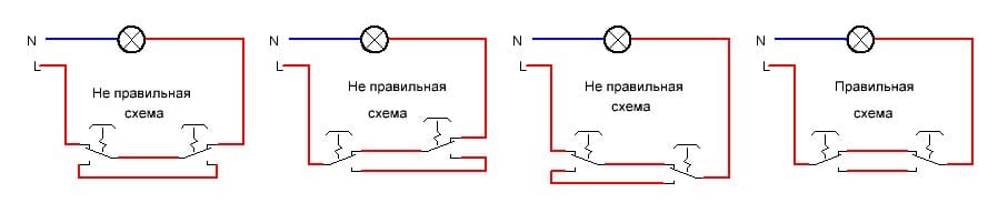

Как бы Вы не подключали, у Вас получится один из нарисованных вариантов ... три не рабочие схемы, одна рабочая.
У Вас два одинаковых выключателя ... на каждом выключателе имеются три клеммы, для подсоединения трех проводов.
Если щелкать тумблером и каждый раз прозванивать эти клеммы тестером, то одна клемма (назовем её - общей) будет всегда звониться на какую нить из двух других. Соответственно, две другие ...никогда не будут прозваниваться меж собой и будут прозваниваться (только при "своем" положении клавиши), с общей.
Вот на те клеммы (общая), которые звонятся с другими поочереди - подключать фазу из распредкоробки (первый выключатель) и провод приходящий из светильника (второй выключатель).
Две другие клеммы соединить проводами с двумя другими, второго выключателя.
ТAAA

И чем, ихняя "схема" отличается от того, какую я начертил?
Схема подключения абсолютно одинакова для всех переключателей, всех производителей.
