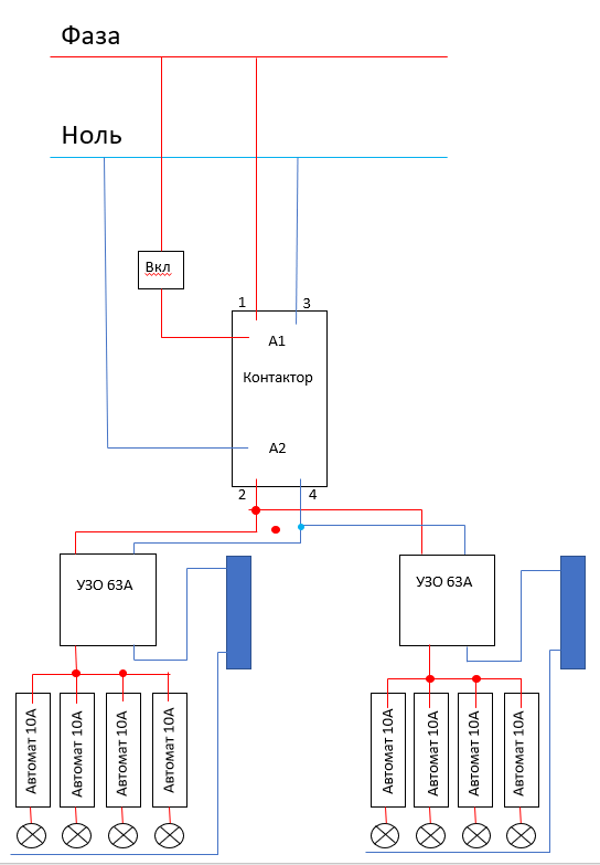

Добрый день.
Хочу реализовать мастер-выключатель через контактор на две группы света. (во вложении схема)
До Контактора стоит: Кросс-Модуль, Реле напряжения и автомат на 63A.
В квартире 1 Фаза.
Подскажите плиз:
1. Какой лучше поставить контактор? (номинал?)
2. Нужно ли ставить автоматы на катушку контактора и сам контактор?
3. Если к схеме есть замечания, прошу поправьте.
Огромное спасибо за помощь

Сообщение TOPMO3 » 09 ноя 2023, 16:42
AlexTes писал(а):Источник цитатыПодскажите плиз:
Включите всё освещение, которое будет питаться через контактор ... замерьте клещами ток ... прибавьте процентов 15 ... по результату подбирайте в магазине.
Возможно Вам хватит и промежуточного реле ... у них обычно до 16 ампер коммутация.
На катушку приспособьте плавкий предохранитель (0,5 ампер) на контактор не надо.
