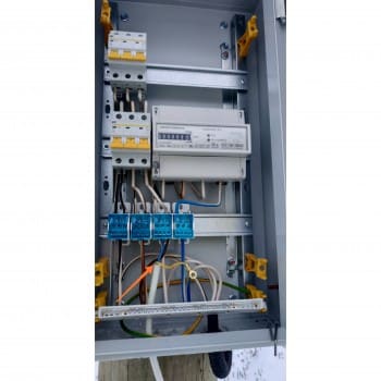

Добрый день. Не являюсь электриком, но есть задача на участке подключить розетку рядом с щитком. Прикладываю фото - правильно ли сделал? Стрелкой указано , как подключил провода розетки. Внешнее питание на щиток пока не подаётся .
Фото подключения

Оба провода на одну фазу?
Коричневый оставить на месте, синий переподключить на нулевую клемму (ту, что правее).
И хорошо бы автомат в фазный провод добавить. Если сечение провода розетки 1,5 кв.мм., то 16 ампер.

Спасибо)
