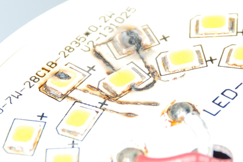

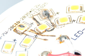

Сообщение ПАВ » 08 сен 2016, 11:52
Если бы они только моргали... Они еще и ломаются неожиданно:
Моргать им сам китайский бог велел- простейший балласт, простейший выпрямитель и много-много дешевых СД...
На картинке- горелые диоды и дорожки на плате от чего-то вдруг.
