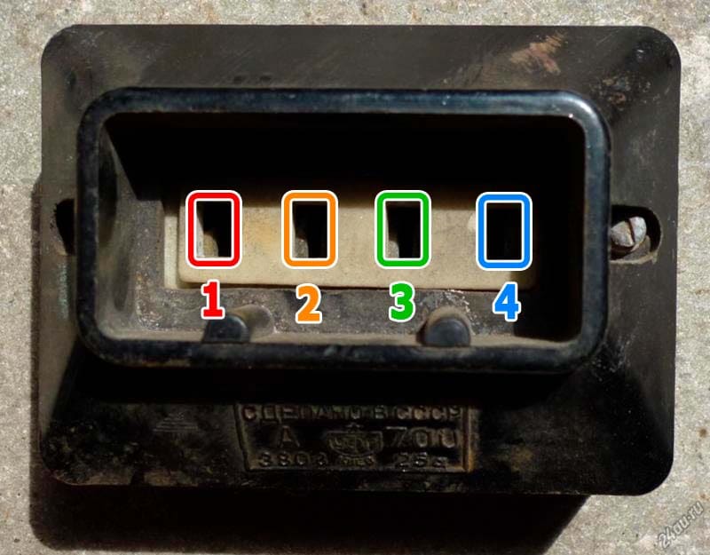

Розетка в квартире стоит такая:
Тестер показывает на 2 и 3 контактах фазу
Напряжение между контактами:
1-2 - 1.9 В
1-3 - 228 В
1-4 - 0 В
2-3 - 23 В
2-4 - 1,8 В
3-4 - 228 В
Штырь на вилке от 4 контакта самый длинный
И 4 контакт розетки звонится на 1
Также когда-то давным давно электрик из ЖЭУ сделал отвод обычной евророзетки от этой и на ней нулевой контакт звонится на землю
В общем помогите, пожалуйста, дилетанту подключить плиту, чтобы моих домочадцев не убило током

Ваши измерения - "ниачем" ... явное не соответствие с возможными ... мешает "наводка".
Больше пользы было бы, если бы проверили лампой накаливания, с двумя проводами (горит/негорит).
Распишите или даже сфотографируйте Ваш щиток, откуда приходит питание на эту розетку ... какие автоматы, какой номинал.
В советских, трехфазовых вилках нулевой контакт был длинным (первый замыкался/последний размыкался).
Вы где обманываете? Выше утверждаете, что заземления нет и не предвидится ... тут нулевой звонится на землю.
Пока я, досконально не узнаю, что из себя, представляет у Вас электропитание ... какие либо советы, давать не могу.

TOPMO3 писал(а):Источник цитаты Больше пользы было бы, если бы проверили лампой накаливания, с двумя проводами (горит/негорит).
1-2 - НЕ горит
1-3 - ГОРИТ
1-4 - НЕ горит
2-3 - НЕ горит
2-4 - НЕ горит
3-4 - ГОРИТ

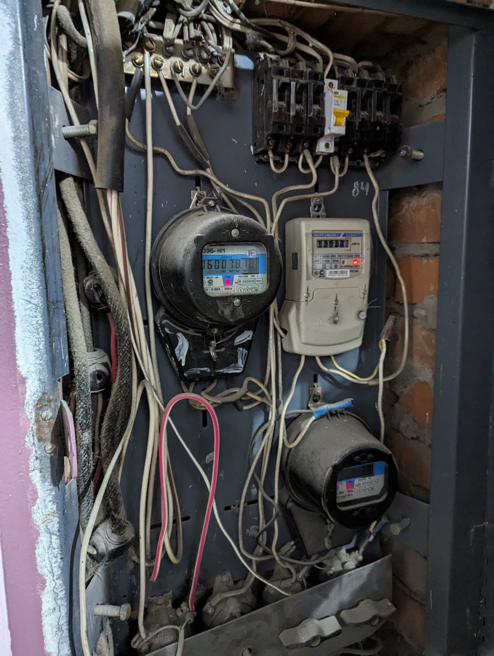

TOPMO3 писал(а):Источник цитаты Распишите или даже сфотографируйте Ваш щиток, откуда приходит питание на эту розетку ... какие автоматы, какой номинал.
От счетчика фазный провод идёт на два однополюсных автомата, один на 16А, другой старый без маркировок, вот старого питание идёт на розетку плиты
TOPMO3 писал(а):Источник цитаты Вы где обманываете? Выше утверждаете, что заземления нет и не предвидится ... тут нулевой звонится на землю.
Извиняюсь, что неправильно выразился, я имел ввиду, что заземляющий контакт розетки звонится на нулевой контакт розетки.

Druce писал(а):Источник цитатыОт счетчика фазный провод идёт на два однополюсных автомата, один на 16А, другой старый без маркировок, вот старого питание идёт на розетку плиты ... заземляющий контакт розетки звонится на нулевой контакт розетки.
В советское время, заземляющих контактов не было ... было, так называемое "зануление" ... это когда защитный провод брали от корпуса этажного щитка.
Такую "защиту" использовали только для электрических плит, если в доме не было газа ... во все остальные розетки, в квартире, это делать было запрещено (и сейчас тоже).
Вопрос к Вам ...Вы розетку демонтировать хотите или использовать её, подключив к новой плите вилку?
Озвучьте пожалуйста, тех.характеристики новой плиты: максимальную мощность, фазность.
Сможете определить сечение проводов? Новая мощнее старой? Как бы не пришлось Вам тянуть новую проводку, если сечение будет не достаточным.
Я бы, временно вытащил эту розетку и посмотрел как там подключены провода ... может их надо подтянуть, если собираетесь использовать розетку.

TOPMO3 писал(а):Источник цитаты Вы розетку демонтировать хотите или использовать её, подключив к новой плите вилку?
Планировал демонтировать и поставить 3-х контактную
TOPMO3 писал(а):Источник цитаты Озвучьте пожалуйста, тех.характеристики новой плиты: максимальную мощность, фазность.
Максимальная мощность 5,5 кВт, однофазная
TOPMO3 писал(а):Источник цитатыНовая мощнее старой?
У старой максимальная мощность 7кВт, соответственно, старая была мощнее

Сообщение sibarit » 21 ноя 2023, 11:13
Если не нравится дизайн розетки, то можно и заменить.
Уже понятно, что 3 - фаза, 1 - ноль, 4 - как бы земля, зануление.
P.S. Однако я бы смонтировал провод от новой плиты в старую черную вилку и она проработает еще долго-долго.
Т.к. нареканий на пару розетка-вилка в процессе использования с плитой 7 кВт не было, то и с плитой 5,5 кВт не будет.
А при установке приобретенной розетки может и алюминий обломиться и изоляция треснуть. Да и качество вновь приобретенной розетки ... Сами понимаете.
