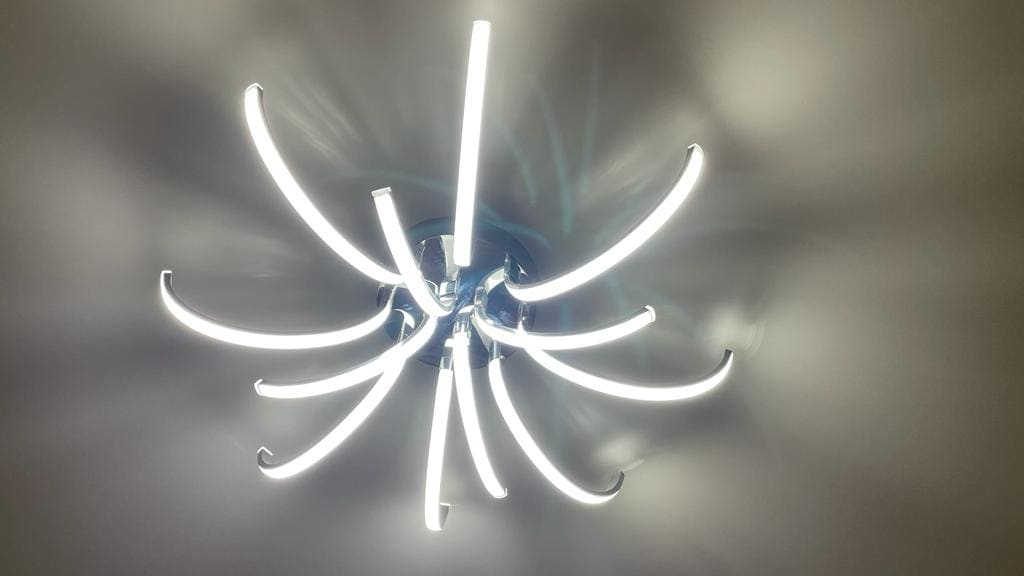

Вопрос для многих, наверное, простой: накрылась светодиодная люстра, мигала-мигала, да погасла окончательно.

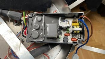

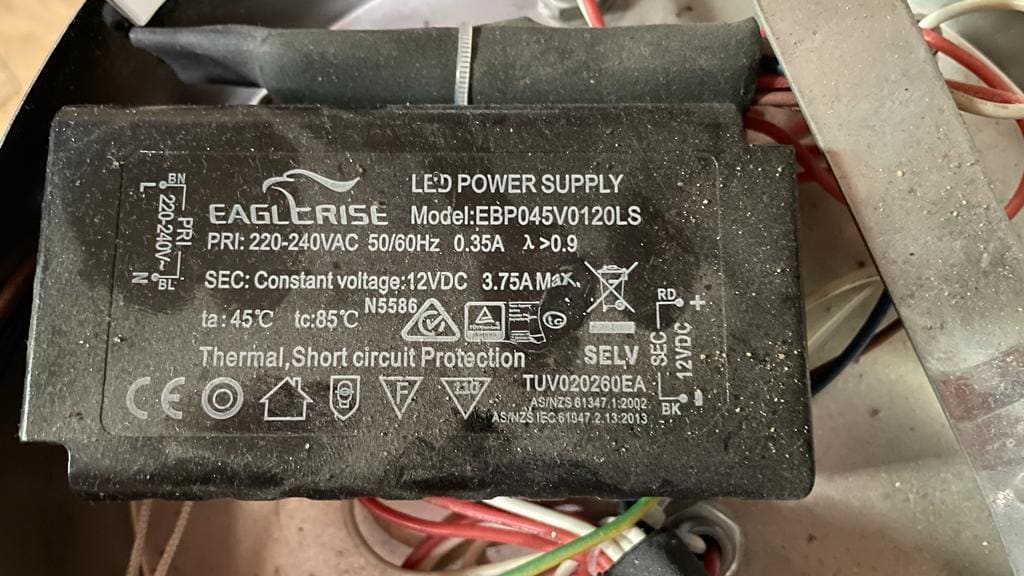

В электрике не разбираюсь, вскрыл лампу, увидел блок питания, аналог его найти не могу. Ватты на ней не написаны, только лямбда какая-то. В Чипе Дипе взял что-то похожее по параметрам, но 40 вт, чего явно недостаточно. После установки работает мин 10-15, потом мигать начинает, видимо, перегревается.
Вопрос, блок с какими параметрами достаточен для такой люстры? Или какой можно побрать аналог для EBP045V0120LS? Размеры 11х6см, в Мске что-не нашел в продаже.

Там русским по белому написано 3,75А! Если вспомнить физику (5-й класс) и умножить на 12 (вольт), получим 45 ватт.
Возьмите 4 или 5 ампер (48 или 60 ватт), что войдет в отведенное место. В данной ситуации запас - это хорошо. Меньше греться будет.
И будет хорошо, если он будет SELV (с гальванической развязкой), чтобы фаза не попала на вторичные цепи и никого случайно не ударило током.
Если форм-фактор блока слишком уж компактный, то можно рассмотреть подключение двенадцати групп светодиодов на два компактных блока питания с соответствующим понижением мощности каждого БП.
Например два таких блока:
https://market.yandex.ru/product--blok- ... 1807875248
На каждый по 6 групп, если группы одинаковые. Суммарный размер двух - 11 х 4,7 см.
В качестве бонуса, если проводка на выключатель трехпроводная, сможете поставить двухклавишный выключатель и включать люстру полностью или частично.

Unik, Чип и Дип все же не по этим позициям специалист. Смотрите в своем регионе магазины, которые торгуют светодиодными лентами и комплектующими для них. Если не найдете, закажите на Яндекс Маркете два указанных мной блока. Они по размеру как раз то, что надо. На всякий случай проверьте высоту (у них 25 мм). Перекоммутируете сами, если сами уже эти блоки меняли. Ничего там сложного нет. В люстре 12 групп. Поделите их пополам. Какую группу в какой блок - решите сами (исходя из дизайнерских предпосылок), если они будут включаться раздельно. Если будут включаться вместе, то никакой разницы. Плюсы в группе первого блока соединяете вместе, минусы - аналогично и подключаете соответственно на плюс и минус первого блока. Группы второго блока точно так же, соблюдая полярность. Собственно все.
Если в комнате кроме этой люстры никакого освещения нет, то откиньте пару групп из двенадцати. Ваши блоки эту нагрузку пока потянут (пока будете искать и покупать замену).
Мне показалось, что четыре группы, которые ближе к центру, по количеству диодов аналогичны восьми группам, которые дальше от центра. Если это не так, то при делении групп на блоки подключайте в блок две группы из четырех внутренних и четыре из восьми внешних. Так блоки будут одинаковой мощности.
