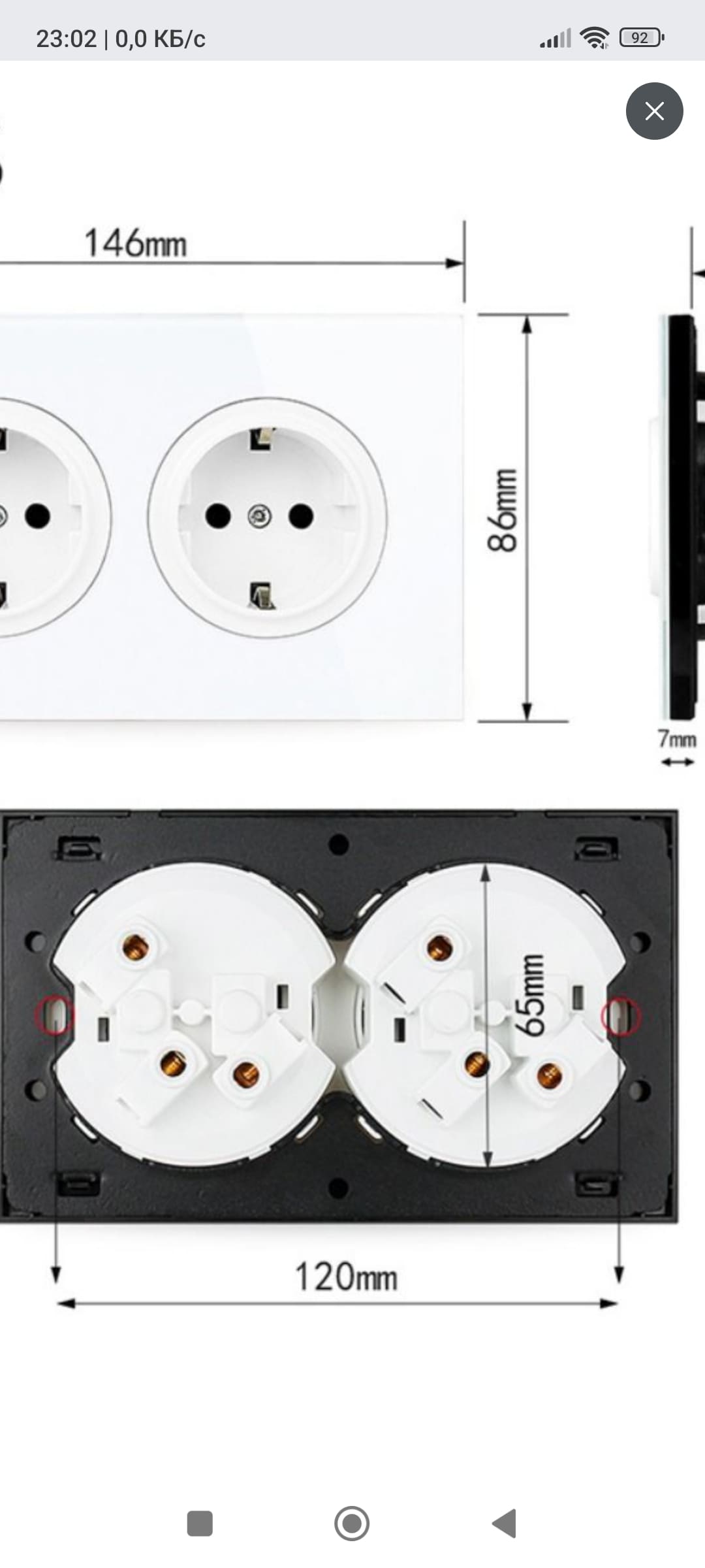

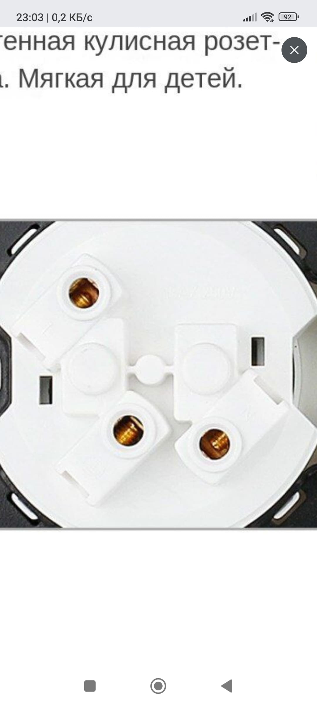

Купил двойные розетки UNKAS, оказалось, в клеммах нет прижимных пластин. Кабель прижимается просто болтиком. Такое ощущение, что это не надёжно. Да и между розетками нет соединения. Придётся шлейфом соединять. Я в электрике, скажем, не гуру. Подскажите, как лучше сделать?

Добавлю: тк нет пластин кабеля (2.5 кв. мм) между собой надо соединять будет. Скрутка или как?

Зачем скрутка? Используйте штифтовый наконечник, Ншви, Шпни, гильза медная луженая. Что-то из этого поможет, если найти, чем обжать.

Если планируется подключение мощных потребителей, то взять желтый НШПИ и обжать в него приходящий и шлейфовый провода. Другой конец шлейфового я просто немного сплющил бы молотком и завернул без наконечника (если шлейфовый тоже ПВ1). Если ПВ3, то лучше оконцевать синим НШПИ.
