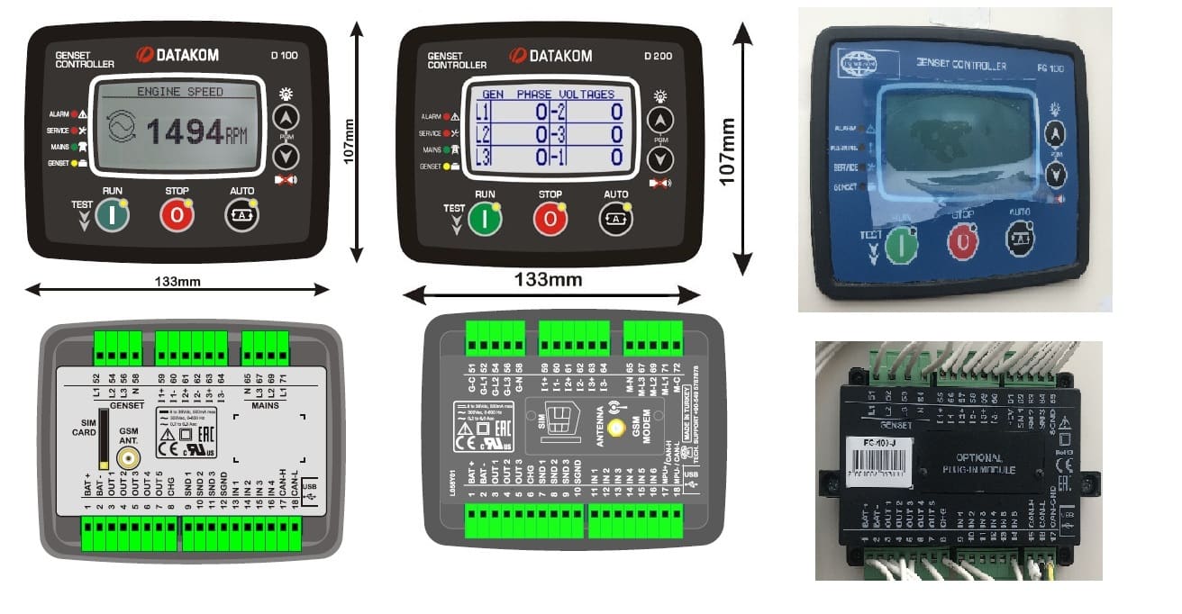

Нашел руководство по контроллеру но по английски и вот фото что куда подключать
https://ibb.co/c13gVT8
и контакт 11 замыкаю на минус выдаёт ошибку E0514

и вот фото что куда подключать ...
По моему, это не полная схема ... не видно цепей подключения внешней сети (RST).
Расшифровка должна быть в руководстве.

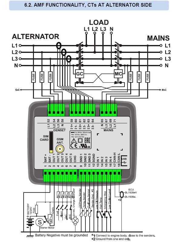

TOPMO3 писал(а):Источник цитатыАлгоритм работы описывается так: При пропадании напряжения в сети - контроллер отключает нагрузку от линий сети ... заводит генератор ... подключает нагрузку к линии питания от генератора.
Имхо ... наиболее близкая к Вашему озвученному алгоритму, подходит вот эта схема полключений ... при условии, что идет речь о трехфазной сети и трехфазном генераторе.
Что не понятно - спрашивайте ...

у вас на схеме используются контакты mains, а у меня нету в контроллере их.
генератор 3 фазный и будут использоватся три фазы

Мирослав писал(а):Источник цитаты у вас на схеме используются контакты mains, а у меня нету в контроллере их.
Господи! Зачем беретесь за дело, в котором вообще ничего не понимаете?!
Во-первых ... я не видел Вашего контроллера ... Вы не соизволили сфотографировать;
Во-вторых ... как я понял, Вы не умеете даже читать схемы ... та которую Вы выложили, в двух частях ... служит для питания обособленного объекта, около которой отсутствует сеть ... т.е. на схеме показано как подключать генератор без наличия питания от сети ... а Вы написали, что Вам надо генератор использовать как резервный, т.е. контроллер будет работать как АВР;
В-третьих ... я выше уже писал, что выводы на контроллере, не имеют постоянно закрепленной за ними функцию ... они программируются, в процессе наладки.
В-четвертых ... на фотографиях, около выводов, написаны обозначения той функции, которая назначена этому выводу при наладке именно для той схемы, которая нарисована.

во втором сообщении я выложил фото контроллера
Украина
Схема подключения контроллера genset controller FG100
Сообщение TOPMO3 » 09 дек 2023, 18:38
Мирослав писал(а):Источник цитаты во втором сообщении я выложил фото контроллера
Извините ... теперь понял, почему они так долго не загружались ... сейчас дождался.
Похоже, эти ФГ-100 имеют разные модификации ... у Вас FG-100-J. А я имею, на данный момент руководство от аналога, DATACOM_омовские. Самые первые из их версий, немного сложнее Вашей ... количество клемм больше и присутствуют выоды для управления контакторами. На Вашей, похоже надо и для них программировать.
Вам, хотите того или нет, придется или переводить самому, или как-то передать мне ...
Явно многое будет одинаково, но нам пока не известно ... предназначен ли, Ваш контроллер, для работы как АВР. Видно, что имеется возможность контролить и управлять дизелем, но есть ли возможность контролить внешнюю сеть не видно.

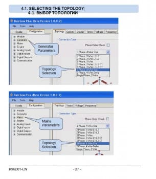

Сообщение TOPMO3 » 09 дек 2023, 21:10
Выбор топологии: 3 PHASE, 4 WIRE, STAR ............ 3 ФАЗЫ, 4 ПРОВОДА, ЗВЕЗДА
