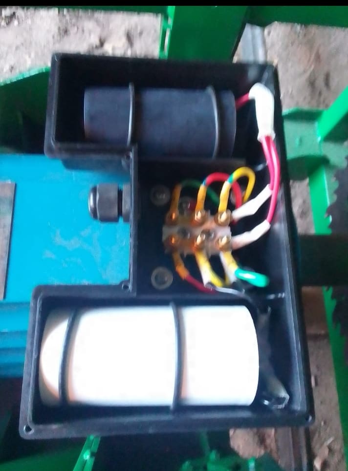

Сообщение Vsemtryam » 10 дек 2023, 09:26

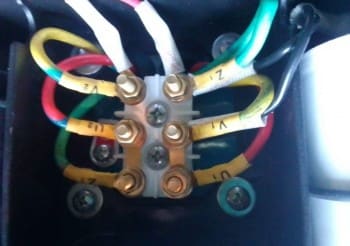

Вот нарыл с менеджера старые фото , может прояснит

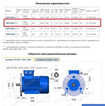

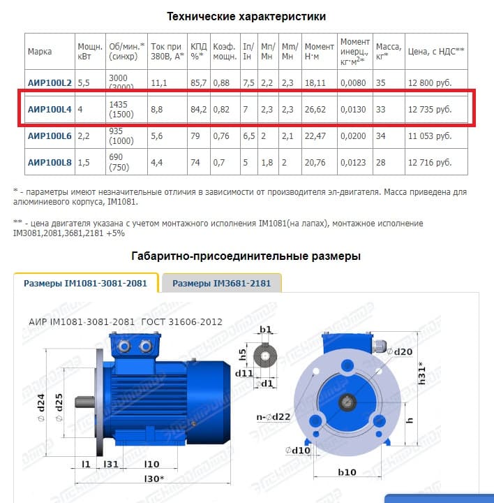

Судя по фото двигатель звезда-треугольник 380-220.
Идеальным вариантом будет использование соответствующего преобразователя.
A372T2B например. Или аналогичного, который найдете по подходящей Вам цене.
Пуск будет очень легким, хотя и долгим.
P.S. Читаемый шильдик двигателя выложите пожалуйста. На всякий случай, чтобы удостовериться в правильности догадок.

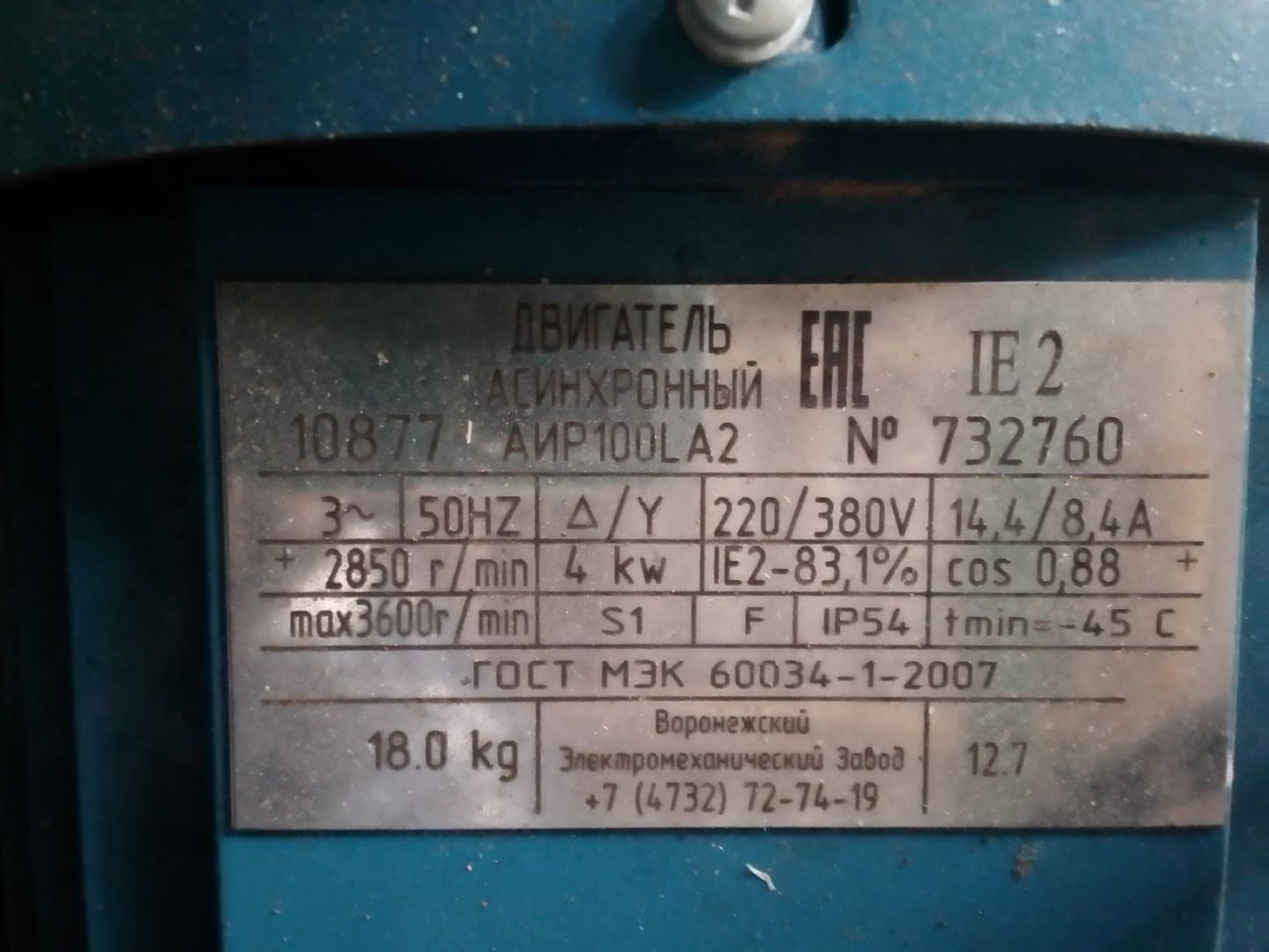

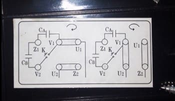

Вот шилд.
Упс, точно, пусковой ток х7

Кстати, на вашем скрине не тот двиг. У моего обороты 2850, а на фото 1.5к
sibarit
Сообщения: 308
Репутация: 55
Стаб или генератор
Сообщение sibarit » 10 дек 2023, 17:53
L4 - 4 полюса - 1500 синхронная скорость
L2 - 2 полюса - 3000
L6 - 6 полюсов - 1000
