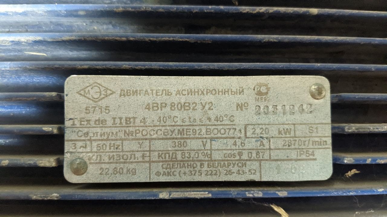

Добрый день, подскажите какие конденсаторы пусковой и рабочий поставить на этот движок , провода вывел для треугольника с 380 на 220
Калькулятор нам показывает
Нагрузка:низкая
101 Емкость рабочего конденсатора, мкФ
253 Емкость пускового конденсатора (Ср×2.5), мкФ
Нагрузка:средня
117 Емкость рабочего конденсатора, мкФ
291 Емкость пускового конденсатора (Ср×2.5), мкФ
Нагрузка:высокая
154 Емкость рабочего конденсатора, мкФ
385 Емкость пускового конденсатора (Ср×2.5), мкФ
Теоретически мы подключаем 2.2кв на гриндер , нам нужно раскрутить шкив и 3 ролика, мы ставим конденсаторы для низкой нагрузки, и может произойти такое что двигатель просто не раскрутится ? или же раскрутится но когда мы начнем точить он будет терять мощность?

Я, лично не знаю, что произойдет ...но хотел бы знать (у самого валяются два движка, и тоже по 2.2 кВт, и тоже трехтысячники!
Читал, что трехтысячники тяжело запускать на конденсаторах ...проверить руки не доходят.

По этому и завёл тему, на китайцах вообще стоят рабочий 40мкФ 450в, пусковой 200мкФ 250в ,а по формулам если расчёты.. то это то что у меня, хотелось бы услышать специалистов по этому вопросу, так как купить 2 кондера и потом выкинуть их не особо хотелось бы.

Ну почему Вы решили, что специалисты, обязательно должны знать и уметь применять оборудование в нештатными условиями ... это скорее как раз не специалисты, любители ищут варианты, когда в домашних условиях не достает требуемое. :wink:
Ну конденсаторы никак на выкидыш не будут ... если начнете с минимальных, к ним можно в параллель подключать не хватающую емкость.
Вся проблема в том, что обычно теория не сходится с практикой ... каждый раз люди делают подборку конденсаторов по степени нагрева движка.
