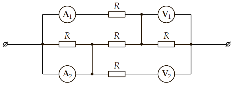

Выводы цепи подключены к источнику постоянного напряжения, при этом через амперметр A2 течёт ток, равный 20 мA, а вольтметр V2 показывает напряжение 6В. Найти показания амперметра A1, вольтметра V1 и сопротивление резистора. Помогите найти эти значения, я новичок в этом.

Найдите показания амперметра A1, вольтметра V1 и сопротивление резистора.
Сообщение sibarit » 10 дек 2023, 19:36
Студент?
На лекции по ТОЭ кто за Вас будет ходить?

sibarit писал(а):Источник цитаты Студент?
Школьник я. У меня 9 класс. Не могу разобраться. Если есть возможность - окажите содействие. Заранее спасибо!

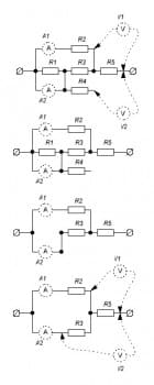

Задачка с подвохом, вычисления действительно школьного уровня. :yes:
Если убрать из схемы приборы, с ихними щупами, получаем цепь с тремя резисторами, последовательно соединенными ... и два отвода с резисторами подключенные только одним выводом, и если я не забыл школьные знания, то ...при
Денис Сошников писал(а):Источник цитаты ... через амперметр A2 течёт ток, равный 20 мA, а вольтметр V2 показывает напряжение 6В.
1. ...показания амперметра A1, равно 0 (нуль);
2. ...вольтметр V1 - 3 вольта;
3. ...сопротивление резистора R = 3В / 20мА = 150 Ом

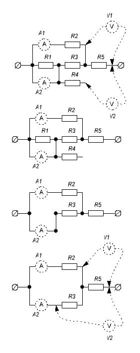

TOPMO3 писал(а):Источник цитаты Задачка с подвохом ...
А если считать, что амперметры включены в разрыв провода, то из схемы убираются только линии, относящиеся к вольтметрам ... тогда, после ряда упрощений (замещений) схема принимает очень простой вид и из которой получаем те же значения, кроме показания амперметра А1 ... он тоже будет 20 мА (а не 0)
