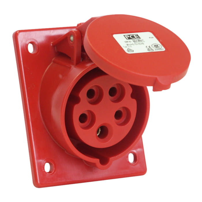

Хотел купить пятиконтактную розетку для подключения входящего 3-фазного сип + заземление (чтоб иметь возможность привезти и подключить мобильный электрощиток. Сип приходит с трубостойки со щитком снаружи забора). С удивлением узнал, что продающиеся в нашем магазине (электромонтаж) все розетки 4 контактные, а пятиконтактные только профессиональные - очень дорогие. В то же время электроплита однофазная в советские времена подключалась через черную трехконтактную с заземлением розетку. Почему же так? И что посоветуете?

Посоветуйте конкретную , чтобы удобно примонтировать сип16 + заземление соответствующее (тоже 16?), пожалуйста!

Не сможете вы сип запихнуть в розетку, лучше поставить какой нибудь бокс с автоматом и уже от него так сделать, а розетки смотрите типа ССИ 3L+ N+PE/3L+ P . http://www.etm.ru/cat/products.html?val=Сси

2.ИЭК делает силовые разъемы, не должно быть дорого. Есть и другие недорогие производители.

Леопольд, Заводи СИП на АВ,за АВ розетку,в розетку тыкай вилку с переносным ЩУ!В чем проблема?

А Вы уверенны,что это бытовая?И что она не предназначена для 3-х фазной нагрузки?!
Ставь вот такую,и не парься!
