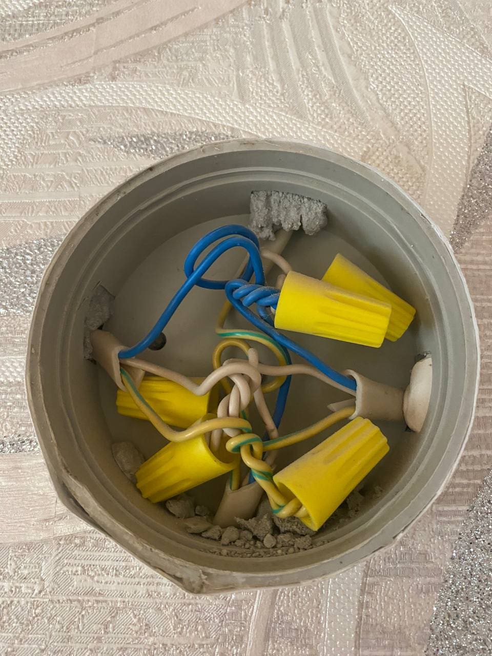

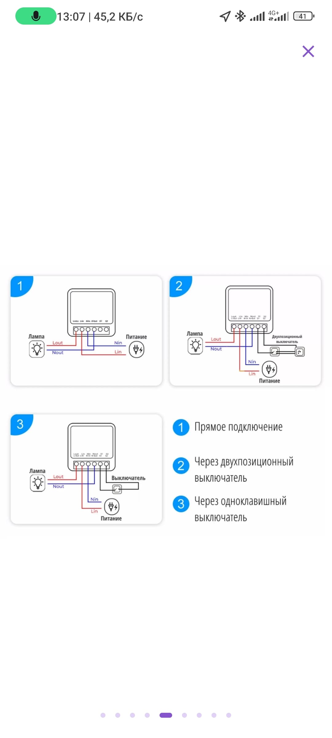

Нарисуйте пожалуйста схему подключения для этого реле.

Лампа-верхний задний колпачек, выключатель-левый верхний колпачек. Но это не точно, надо проверять. Если не понятно, обратитесь к специалисту.
