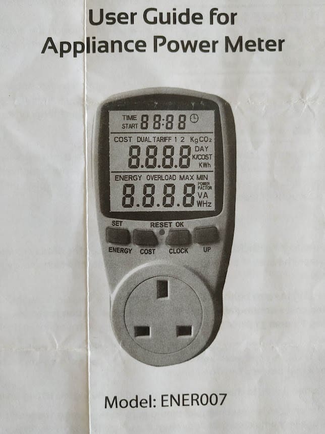

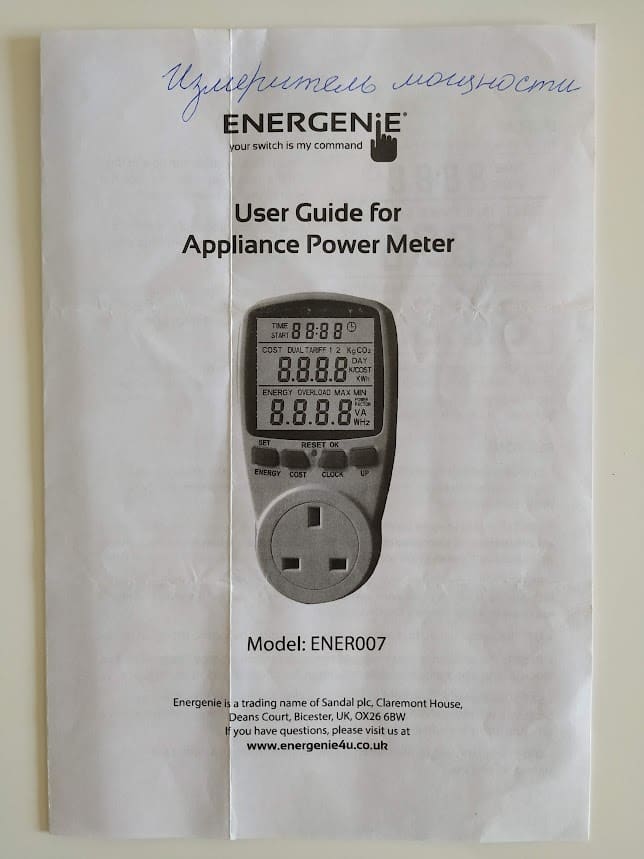

МБВ писал(а):Источник цитаты второе- 0,2 не градусы, а кВтч
Вариант. И я даже попытаюсь его завтра проверить с помощью приборчика (забыла как он называется), который в розетку вставляется и уже через него подключается какой-нибудь прибор.

Ваттметр. Или даже счетчик электроэнергии.

sibarit писал(а):Источник цитаты Ваттметр. Или даже счетчик электроэнергии.
Вот такой
