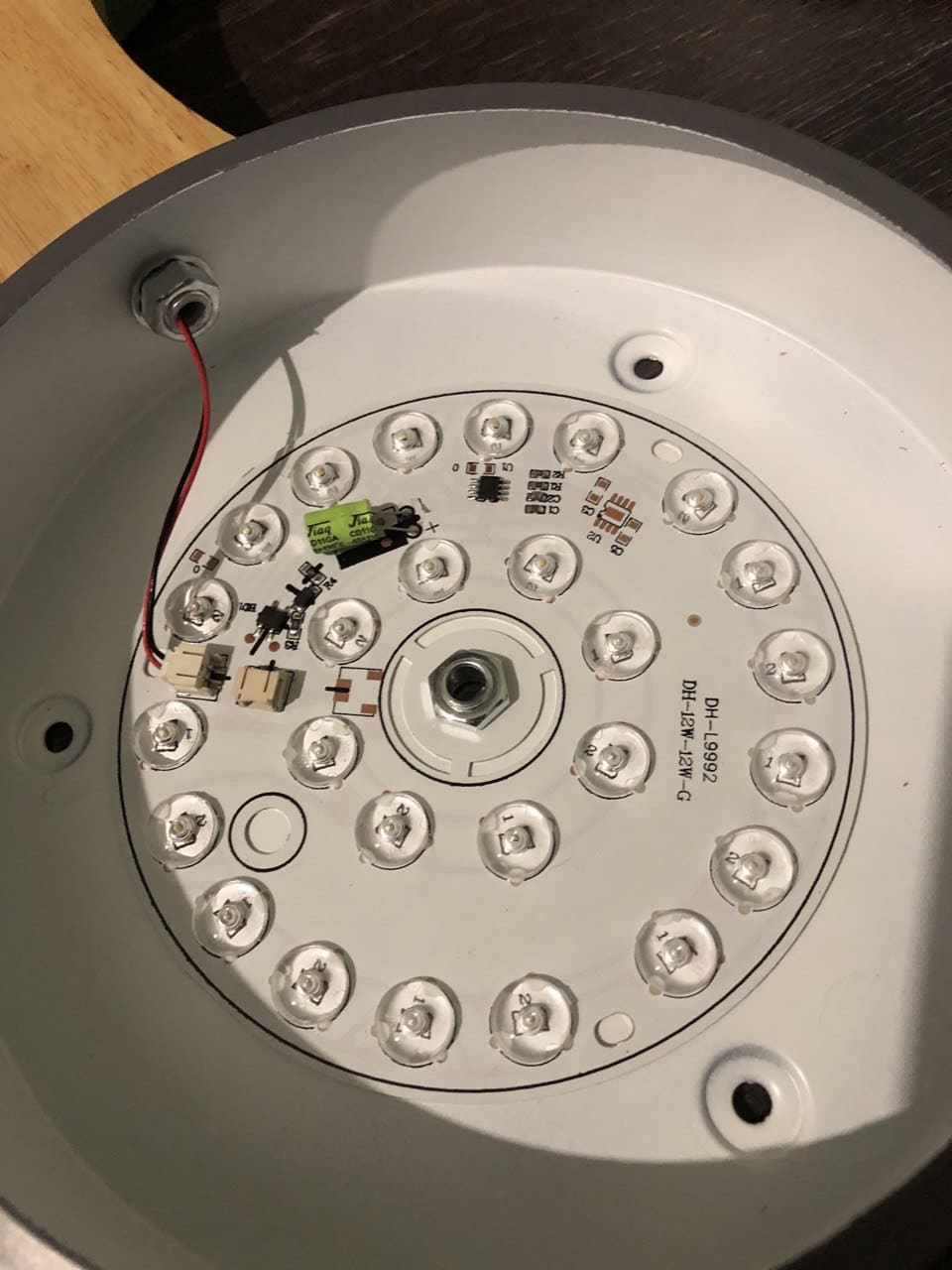

Добрый день!
Есть лампа на основе модулей DH-L9992
Модуль имеет две группы светодиодов, теплые и холодные.
Группы переключаются попеременным выключением/включением.
Т.Е: Вкл - холодный - выкл/вкл - теплый - выкл/вкл - обе группы.
Так вот суть вопроса: хочу как-то обойти всю эту мудреную электронику и подключить одну группу светодиодов на одну фазу, а вторую на, соответственно, вторую.
Вопрос, как бы это сделать....
Может кто уже имеет схему данного модуля, ибо встречается он много где.
Может подскажете как протестить... тестер то есть, только вот я этими делами не занимался никогда.
Заранее спасибо!

Это было бы возможно при двух драйверах питания, у Вас на плате один на всё. Теоретически можно поставить два драйвера 15w 0.25a вне светильника на двух клавишный выключатель. Но для 12w светильника это из пушки по воробьям.
