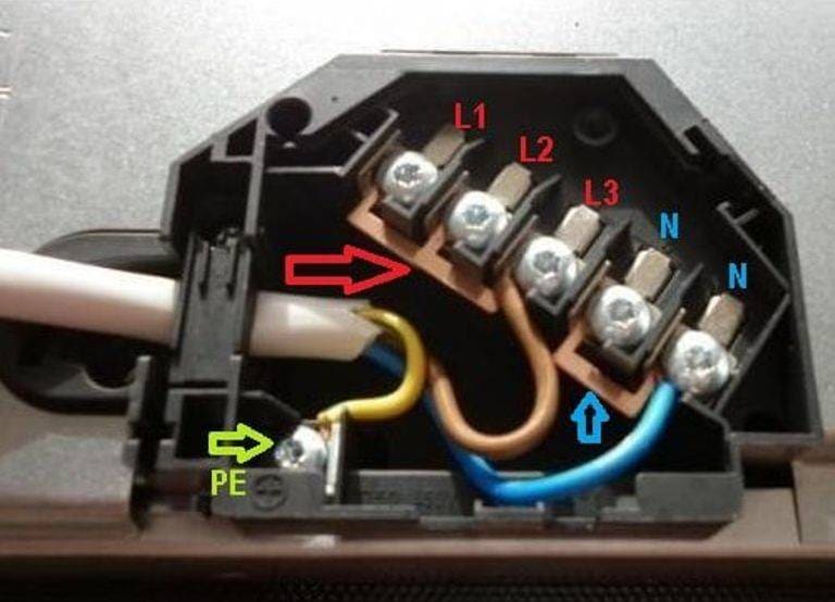

На варочной панели должны быть перемычки. Переставлением перемычек включаем её в две фазы. Получаем 3+3+3 кВт.

Взгляните на клеммник, ищите перемычки. Должно быть всё подписано.

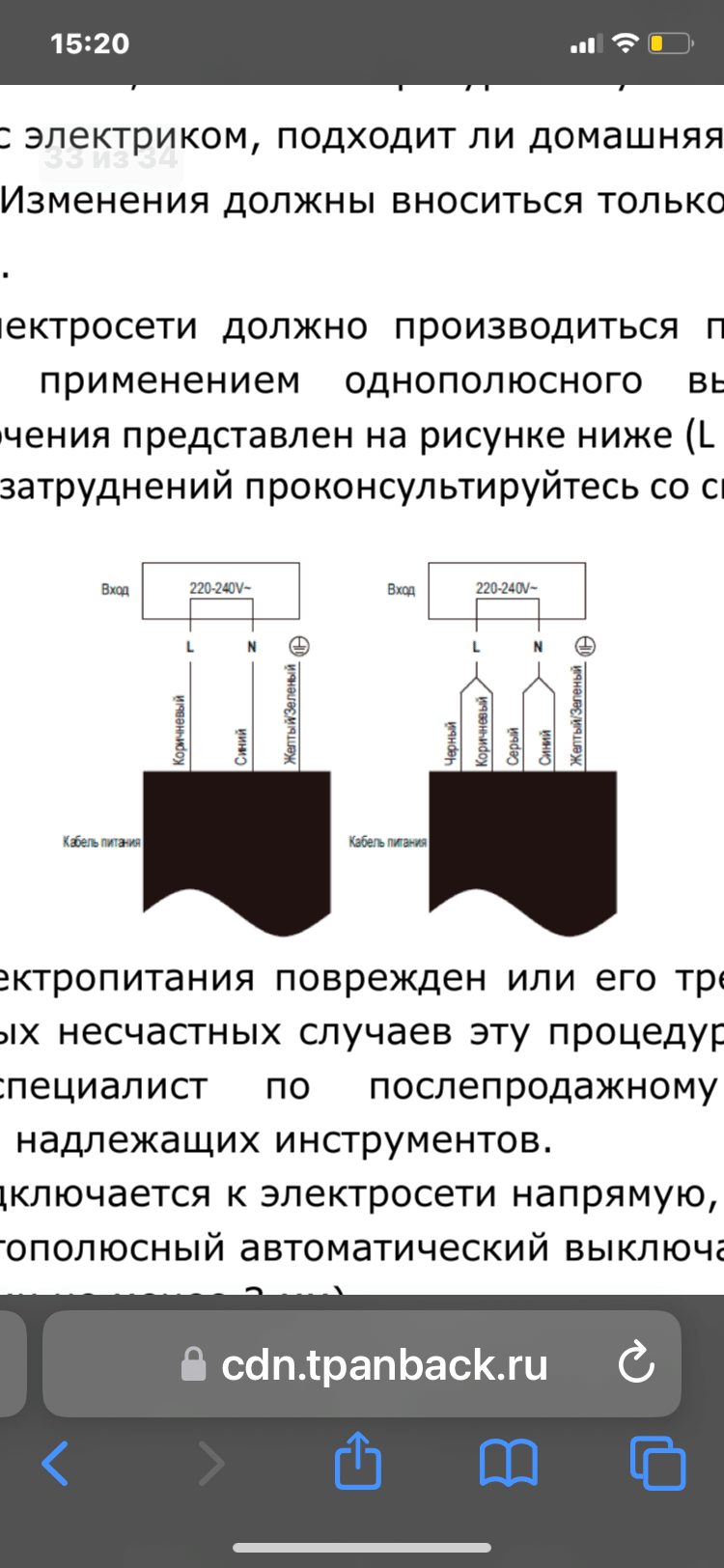

Дело в том что ее еще нет и не могу посмотреть (( . Панель Weissgauff HI 630 BSC и в инструкции потключение происходит без перемычек (фото не могу вставить) два способа 1) стандарт трехжтльный кабель 2) пяьижтльный кабель черный- коричневый на L,серый- синий на N, ну и земля понятно …. Как то так . Кабель прокинут 3 на 4 , и что делать не знаю?!

Сообщение Олегыч » 24 дек 2023, 19:44
Вот))

Три не получится, плита двухфазная. Черному проводу фазу и коричневому проводу фазу. Кабель пвс 4х2,5 мм. кв. всем. Будет 2L+N+PE. Перемычку между фазами(черный, коричневый) убрать, между двумя N оставить.

Не ломайте голову, подключайте две фазы и нейтраль. Ну и дифференциальную защиту, которая больше для самоуспокоения.
