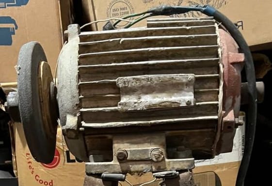

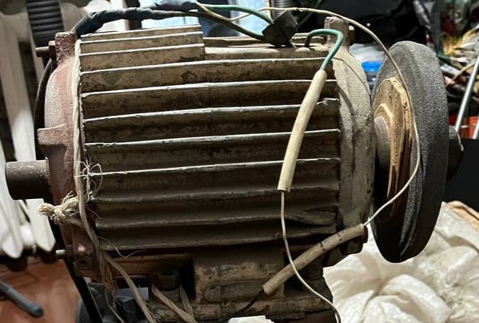

Остался от деда такой вот точильный круг с двигателем, без шильдика, мало что понимаю и не знаю как проверить его, прикреплены два кондёра, для запуска немного нужно толкнуть вал.
По размерам: лапы с торца:120мм, сбоку: 100мм, диаметр вала: 25мм.
Буду рад Вашей помощи.

Если толкнуть и крутится, чё его проверять, он рабочий. Скорее конденсаторы старше Вас и уже потеряли емкость или с молодости были недостаточной емкости для уверенного старта. В нете миллионы данного случая, выберите свой.
