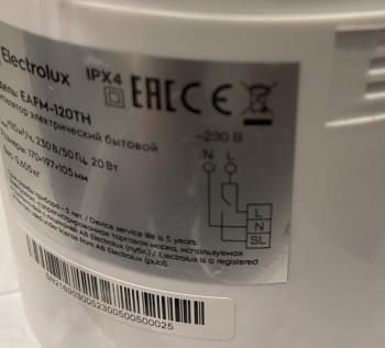

Добрый день, подскажите как подключить вентилятор с датчиком влажности, на нем три провода, на выходе в ванной два.

Два провода от лампы? На sl надо постоянно фазу для работы гигрометра и таймера. В паспорте чёрным по русскому.

Для людей далеких от электрики, фазу и ноль поставил, дело в том, что тогда в принудительном порядке он не работает. Только при влажности. Поэтому по схеме три провода, а по факту на двух работает не правильно

Для принудительного соедините L и SL. Неужели изучение паспорта ничего не дало?

Евгений Е., монтируйте рядом с вентилятором выключатель с достаточной для данного помещения степенью защиты. Он и будет принудительным выключателем.
Или смонтируйте внутри вентилятора микровыключатель, который переключается шнурком. Это если вентилятор висит над душевой кабиной или под потолком.
Если надо, чтобы он работал только принудительно, поставьте перемычку между L и SL.
