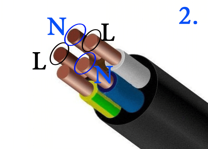

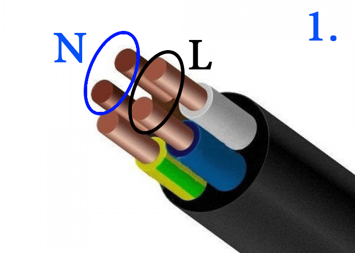

Первый вариант - 2 жилы рядом на фазу и 2 жилы рядом на 0 (картинка 1)
Второй вариант - жила фаза - жила 0 - жила фаза - жила 0 (картинка 2)

1. Да, как самый крайний случай. Сечение, с какой то погрешностью удвоится.
2. Не имеет значения.

2. Мне кажется по первой схеме оно как-то правильнее будет)
