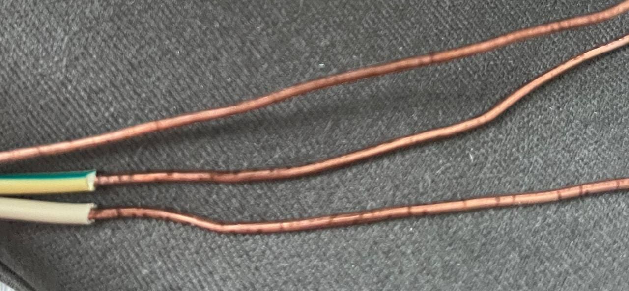

Сообщение Ditrim » 25 янв 2024, 14:20
В общем может кому-то будет интересно
Выдернул кусок кабеля из стены, который замыкает, изоляция целая, но сама жила на всём её протяжении покрыта тёмными крапинками, предполагаю что провода даже находясь в изоляции пробивали между собой, хотя могу ошибаться.

интересно мегометром кабели стрельнуть
если менее 0,5МОм окажется, использовать их дальше нельзя по нормам. пожар может быть
