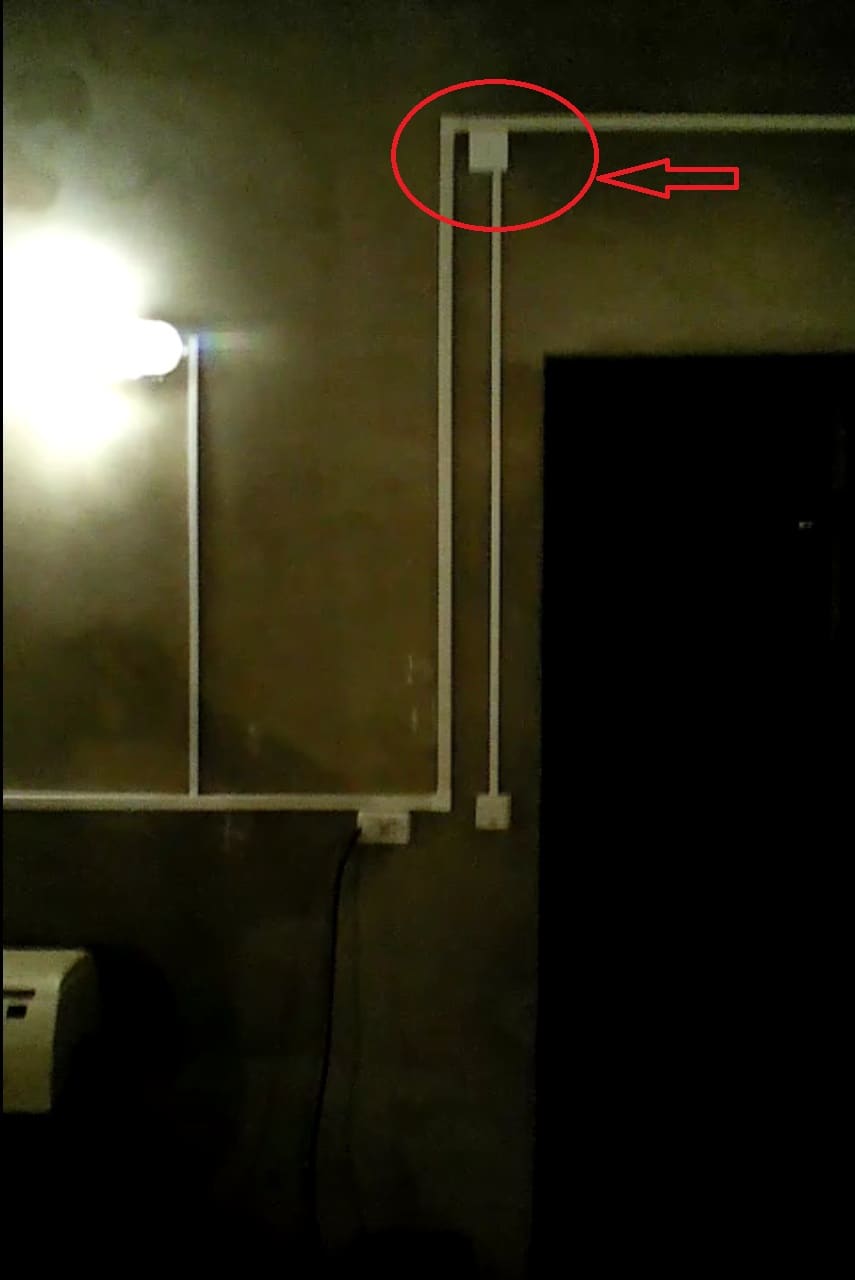

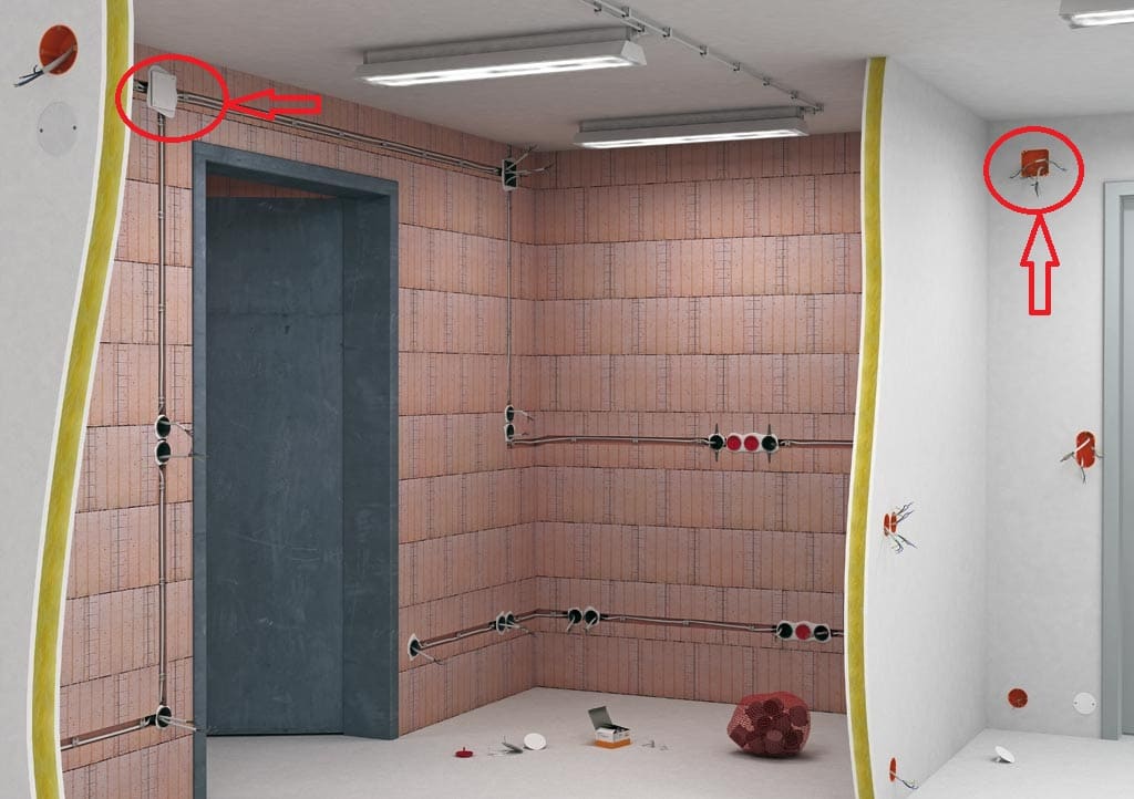

Кактус писал(а):Источник цитаты Для простоты понимания:
При монтаже лучевой электропроводке вообще не используется распределительная коробка так, что при таком монтаже ответ будет "Ни где", там все напрямую до распределительного щита идет но такой тип выбирают редко. А при монтаже узловой то по классической схеме устанавливаем перпендикулярно выключателю установленного возле двери.
Выглядит это так.

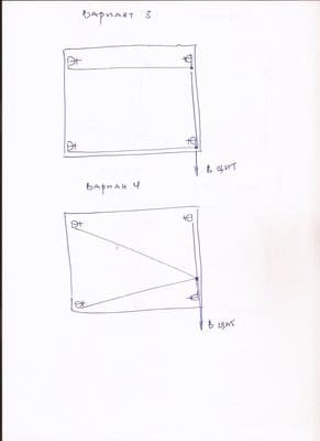

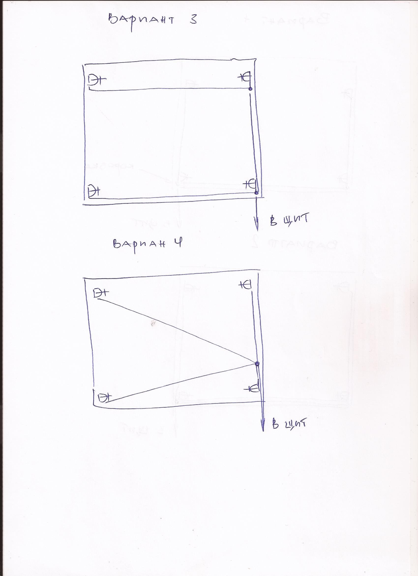

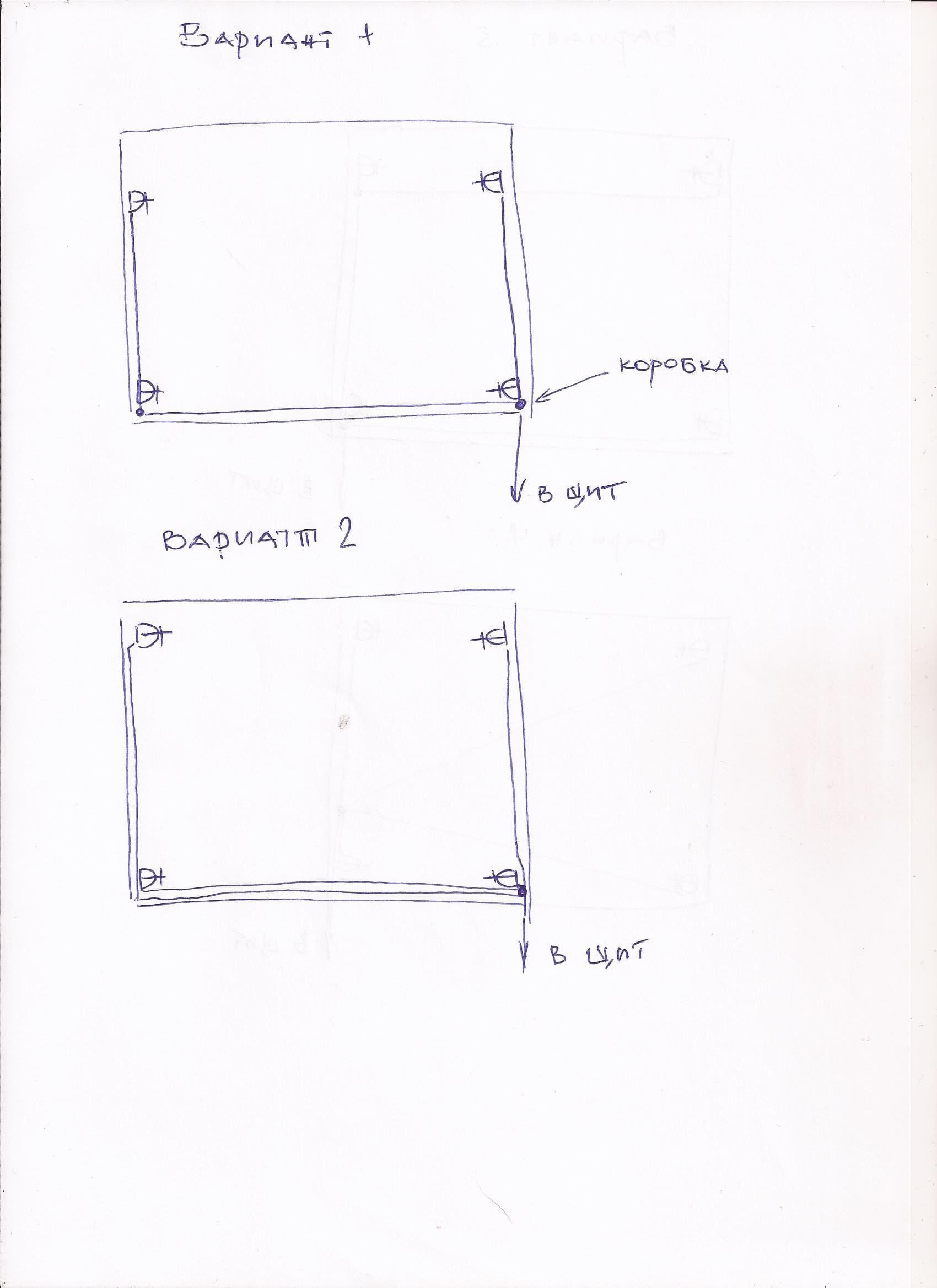

Сообщение Константин Павлович » 20 янв 2016, 17:04
Кактус писал(а):Источник цитаты Где Вы их ставите

Распредилительные коробки
Сообщение Константин » 20 янв 2016, 18:08
Кактус писал(а):Источник цитаты А на практике реально так? или ставите её н.п. на потолок?
Конечно реально, я уже 10 лет так делаю. На потолке есть трудности при обслуживанию если хозяева сделают натяжной потолок, видите ли его без спец средств не смонтировать и не демонтировать и есть большая вероятность, что повредишь. Так, что уж лучше на стене или лучевой тип проводке. Ежели хозяева отказываются от того или Другова и подавай им распределительные узлы на потолке то ответственность за состояния натяжного потолка при необходимости выполнения технических работ я или мои коллеги не несем.Но расположение не меняем, остается также возле дверей только на потолке.
