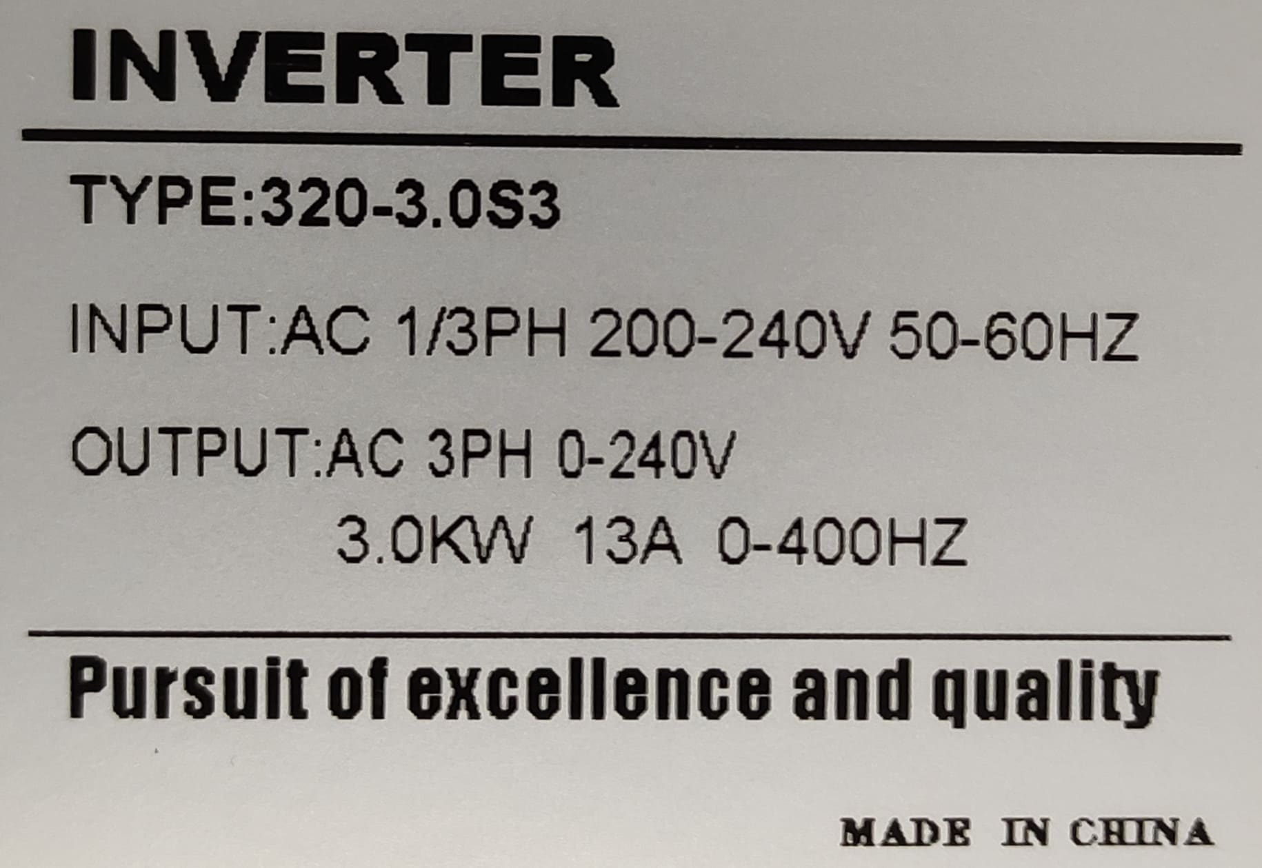

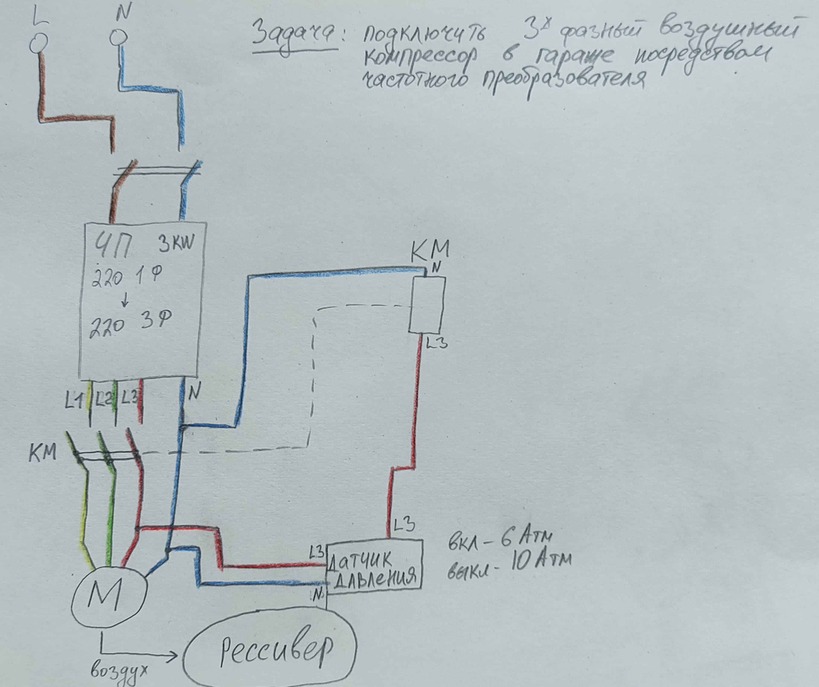

Доброго времени суток! Такая вот задача: необходимо подключить трех фазный воздушный компрессор (двигатель 2,2 кВт) в гараже к однофазной сети.
Подключение через конденсатор не рассматриваю, так как движок находится под нагрузкой и его включение через пусковой, а затем рабочий конденсатор в автоматическом режиме затруднителен.

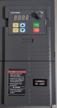

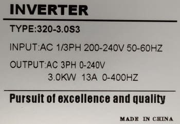

Есть частотный преобразователь мощностью 3 кВт, преобразующий 1 фазу 220 В в три фазы 220 В.
На воздушном компрессоре стоит магнитный пускатель на 3 фазы, который включается и выключается от реле давления.
Вопрос такой: можно ли подключать частотный преобразователь ДО магнитного пускателя? То есть использовать частотный преобразователь как источник электричества и после него ставить потребитель, который сам будет то включаться, то выключаться.
Вопрос возник из-за впервые возникающий такой проблемы и подозрения, что включаться и выключаться должен именно сам частотный преобразователь, но тогда надо мудрить с подключением к нему датчика давления... В общем и целом нужна помощь и совет.

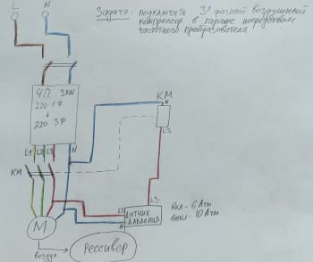

Фото предварительной схемы подключения воздушного компрессора, частотного преобразователя и его схемы подключения прилагаю.
Частотный преобразователь
Шильдик
Предварительная схема подключения

Каждый преобразователь имеет управление по входу.
Именно на этот вход и подключается реле давления.
Преобразователь будет выполнять функцию не только трехфазного генератора, но и интеллектуального пускателя.
Изучите руководство преобразователя.
P.S. А если поставите реле давления с аналоговым выходом, то преобразователь еще и давление в системе стабилизирует.
