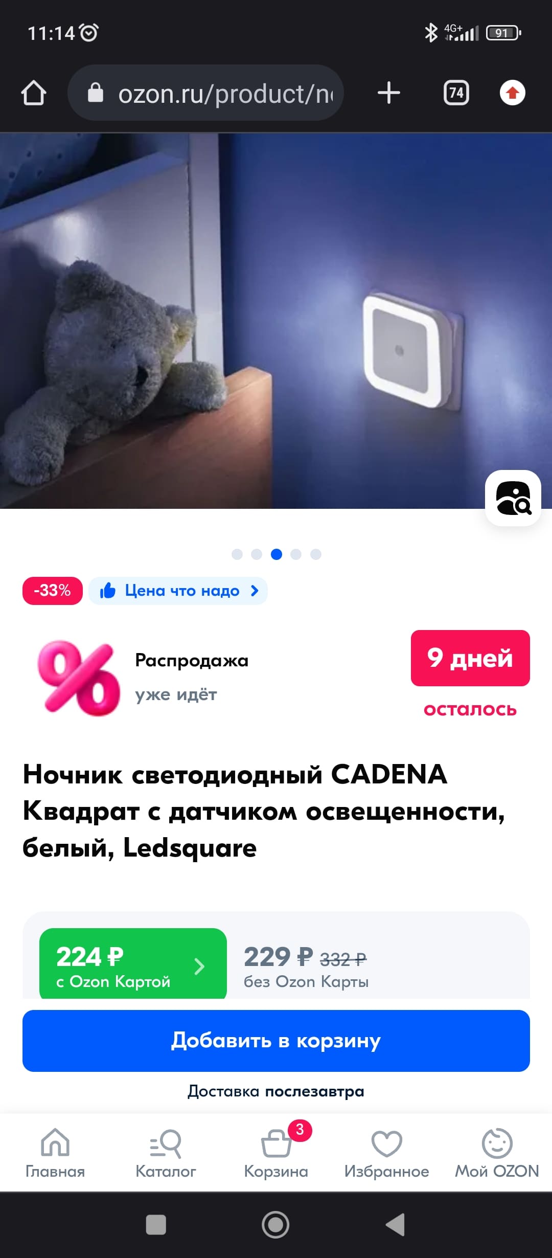

Можно создать умный дом с заменой проводки и ремонтом всей квартиры ляма за 2. Но я жадный и решу это за 200₽.
