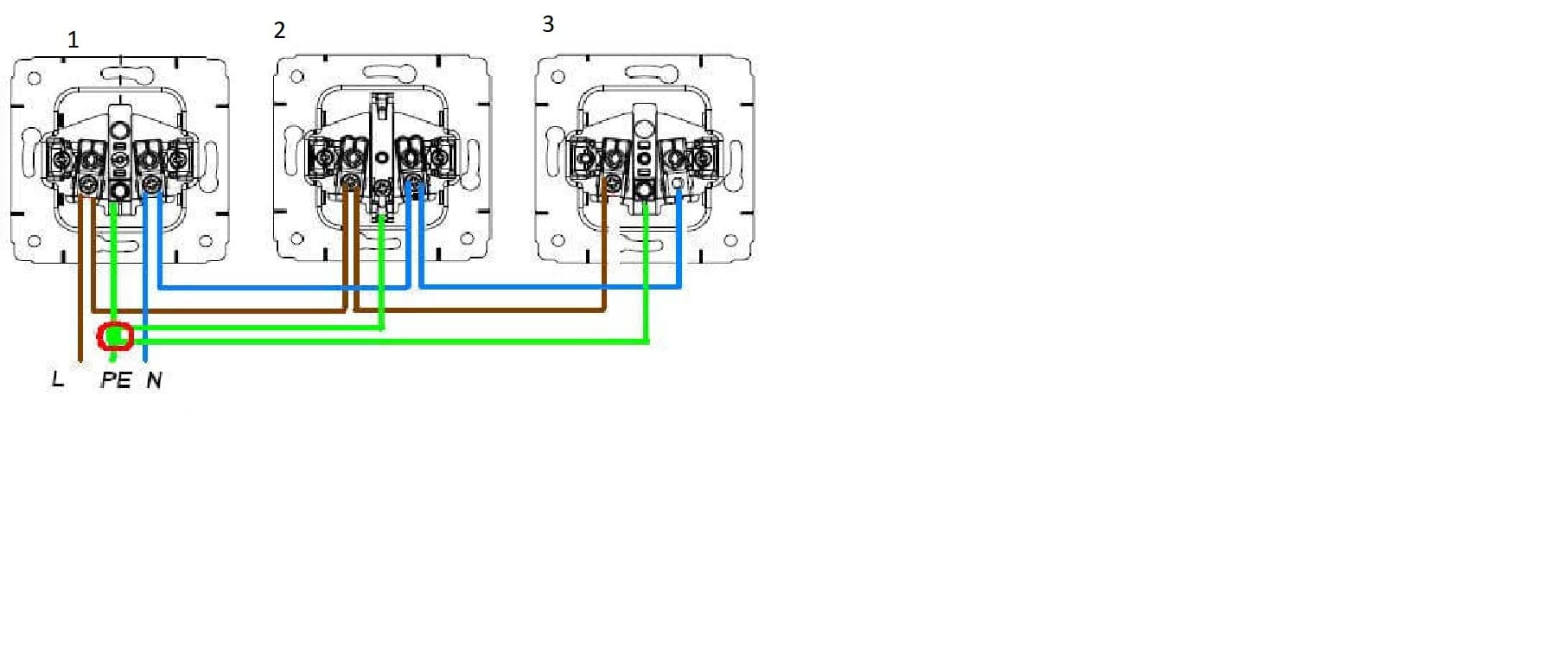

Будет ли правильным последовательное подключение терморегулятора ТП в группе розеток? На картинке это номер 1.
Есть мнение от продавцов терморегуляторов (у меня devi), что так делать нельзя и терморегулятор должен быть только в конце группы. т.е. на месте 3.
Заранее спасибо за отклики и советы.
Сергей.

На рисунке параллельное подключение.

подразумевалось шлейфовое соединение всех в группе (розетки и ТП)
- к группе розеток подведена 1 линия;
- монтаж ТП сделан уже для 1го подрозетника;
- на рисунке выделено защитное заземление, которое вроде должно оставаться неразрывным для каждой розетки;
МБВ

comox писал(а):Источник цитаты Будет ли правильным последовательное подключение терморегулятора
А терморегулятор, последовательно подключаемый, где?
Подключение терморегулятора ТП
Сообщение TOPMO3 » 29 янв 2024, 18:13
МБВ писал(а):Источник цитаты А терморегулятор, последовательно подключаемый, где?
Ну ... если я правильно понял автора ... перед вами три розетки, но не верьте глазам своим ... первая это не розетка, а терморегулятор. То что его контакты, не совсем похожи на контакты розетки - фиг с ним ... главное скажите, правильно нарисовано или нет! :biggrin:
