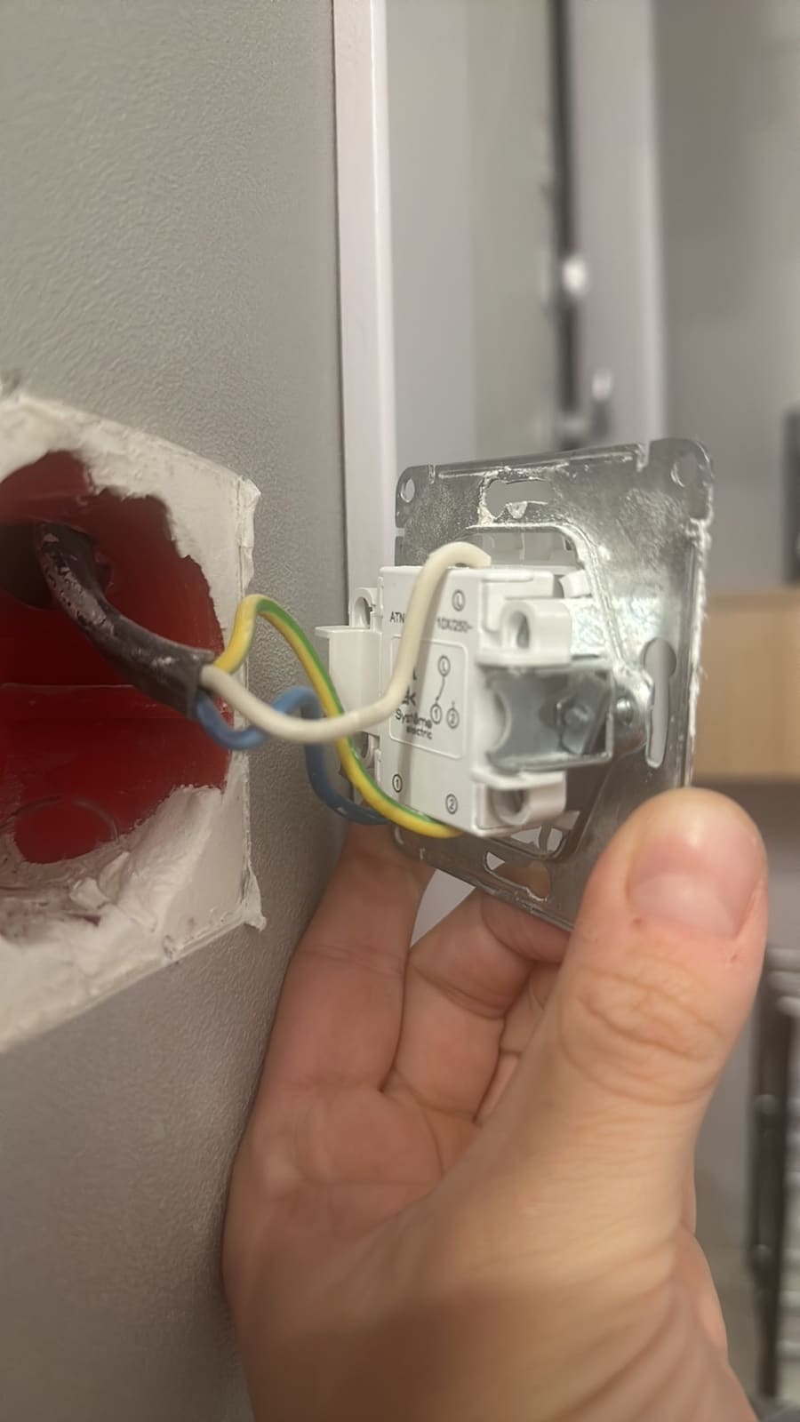

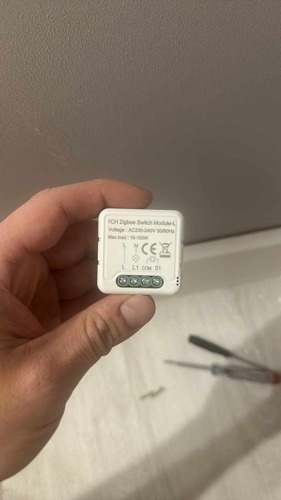

Добрый день.
Подскажите пожалуйста, возможно подключить данное реле к проходному выключателю?

Сообщение Gross » 30 янв 2024, 09:13
два выключателя работают как проходные с кнопок, реле через умный дом.

Сообщение Gross » 30 янв 2024, 09:32
вроде же выше написал чего добиваюсь,чтобы свет включался и выключалкая как с кнопок, так и через алису.

Сообщение МБВ » 30 янв 2024, 09:36
При нагрузке до 50-60Вт результат может быть положительным.

Сообщение Gross » 30 янв 2024, 09:41
как подключить и будут ли оба выключателя работать?

Сообщение МБВ » 30 янв 2024, 09:47
L выключателя к L реле, 2 выключателя к L1 реле. Работают как параллельные выключатели, каждый сам по себе, шунтирования друг друга.

Сообщение МБВ » 30 янв 2024, 09:48
Реле будет уже не проходное.

Сообщение sibarit » 30 янв 2024, 09:50
В одной коробке должны быть доступны оба провода линии проходных выключателей (которые подают фазу на лампу или иной потребитель). Второй момент: они должны быть без контакта с фазным или нулевым проводом квартирной сети. В этом случае можно реализовать необходимую коммутацию.
Gross писал(а):Источник цитаты чтобы свет включался и выключалкая как с кнопок, так и через алису
Если схема смонтирована для подачи на лампу фазы и ноля, то увы... только включение/выключение алисой при включенных проходных.
И реле нужно будет ставить в коробку светильника, а не выключателя.
Если очень хочется смонтировать реле в коробке выключателя, то в коробку должны приходить шесть проводов: фаза, ноль, оба провода цепи проходных выключателей (входящий и выходящий) и провода на светильник.

Сообщение Gross » 30 янв 2024, 10:05
МБВ писал(а):Источник цитаты L выключателя к L реле, 2 выключателя к L1 реле. Работают как параллельные выключатели, каждый сам по себе, шунтирования друг друга.
А от реле к выключателю через s1 и com как соеденить?
