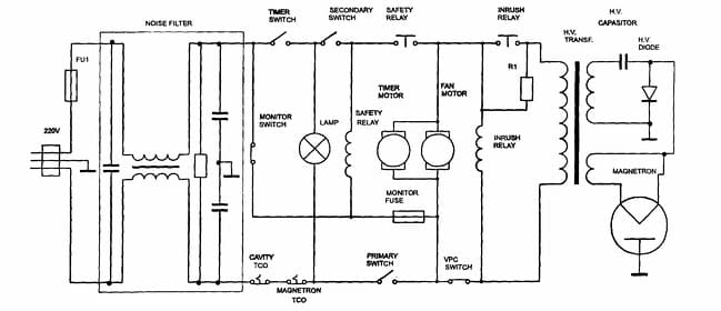

Схема в приложении.
ИКЕЕвская печка не греет, ток потребляется магнетроном только по нагревающей обмотке транса, с высоковольтной течёт на землю.
При этом сопротивление нагревающей обмотки 0.1 Ом, а в инете пишут должно быть 3-5 Ом. Ни черта не пойму

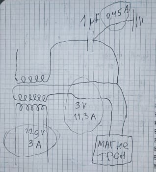

Дополню: кондёр в порядке, на высоковольтной обмотке напряжение не смог проверить, но исходя из расчётов оно 1.5 кВ
Естественно подумать, что сломан магнетрон, но почему такое маленькое сопротивление на трансе?

Ещё дополню: от кондёра ток течёт на землю через штуковину, по виду большой диод запором к земле, падение напряжения мультик при этом не показывает, но я мерял это в цепи без разрыва, не знаю, может кондёр играет роль при этом

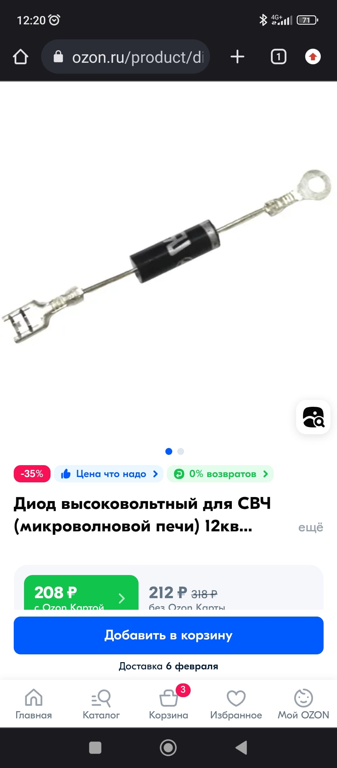

Извиняюсь просить: каким прибором обнаружено сопротивление обмотки 0,1 Ом? Конденсатор в порядке- это внешне? Меняйте высоковольтный диод и будет счастье. В нете диагностика и ремонт микроволновки чаще, чем дышать.

Если всё работает, кроме магнетрона, это магнетрон или диод. Но магнетрон умирает долго и медленно, диод всегда мгновенно. Диод очень высоковольтный с высоким обратным напряжением и его цешкой не взять. Без диода магнетрон на переменке не работает, нужен выпрямитель. Это схема любой микроволновки.

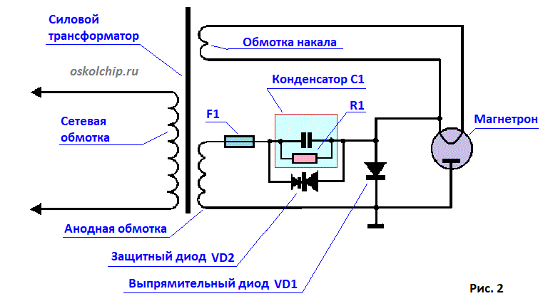

Если посмотрим любую схему выпрямителя или удвоения напряжения обязательно увидим диод на минус или на землю. Так придумано до нас. Теория доступна, здесь неуместна.
По сути: я бы искал предохранитель между трансформатором и конденсатором. Это 20₽ затрат. Далее поменял бы диод. Это 200₽ затрат. Не знаю, как Вам, мне по карману это поменять даже без измерений.
В магнетрон прогорает колпачек, это видно, отгорают конденсаторы и катушки фильтра, при вскрытии видно, обгорает накал, не Ваш вариант, ток накала есть. Если слюда и колпачек чистые, то ремонт можно уложить в 220₽.

Высоковольтный диод кроной не проверить. Сам один раз попал на этом, больше не ведусь.
