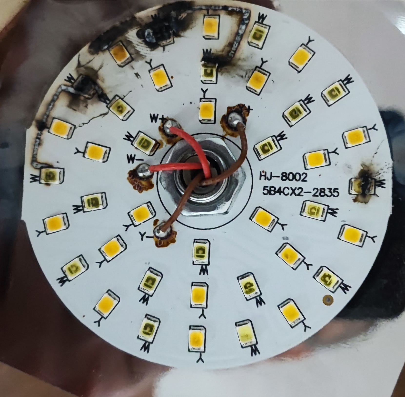

Подскажите где найти светодиодный модуль HJ-8002 5b4cx2 - 2838 или как его вылечить?

А смысл? Это будет стоить 90% светильника, не факт, что драйвер жив остался. Отнимет кучу времени и денег. Два цвета принципиально?

МБВ, В люстре таких 9 шт. Остальные 8 горят.

Теоретически можно сделать копию платы и пересадить светодиоды из ламп А60 на плату, но практически...

Умерли ВСЕ белые, наверно у них драйвер заболел.

Модули запаролелены. Может пригорело на подложку?

Может кто находил на просторах инета такую плату?

Не, такое впечатление, что вместо 90-120В им дали все 310В. И цвет проводочков смущает, где плюс, где минус? А если параллельно, то кто ток ограничивает? Кажется видим следствие, а причина под проволочками.
