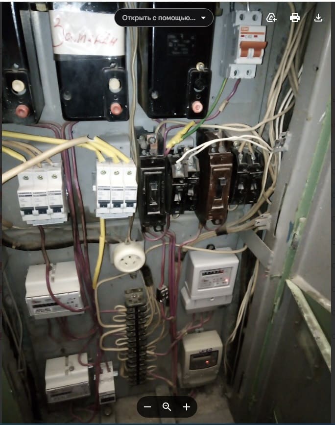

Здравствуйте.
Подскажите, где в щите панельного дома (ему около 50 лет) подключается защитное зануление.
К плите идут три провода. Насколько я помню, два из них замкнуты при включенном вводном автомате и разомкнуты при отключенном (точно не уверен, давно это было, надо перепроверить).
Сделал фото щитка. На каждую из 4 квартир идет по 3 нулевых провода с клеммника после счетчика.
Где защитное зануление обычно подключается?
https://drive.google.com/drive/folders/1pPENxA75iEZkbanbEpPoOaGgvN0vbJlI?usp=sharing

Вводной автомат (как я понял по фото, у вас, это АП-50 ... такие кубики черные, на верху) ... подключается к сети - ДО - счетчика ... т.е. им, отключается вся квартира, а не два отдельных провода, идущих к плите (кстати ... не понятно какая, то-ли газовая, то-ли электрическая).
Если у Вас плита электрическая, то скорее всего, она подключена по старым правилам ...
Первый провод - фаза (идет от автомата);
Второй и третий провод (паралельно) идут от клеммы "нуль".
Само название "зануление" намекает на то, что для защиты используется нулевой проводник ... но он должен быть обособленным, а не в виде отвода от рабочего нуля.

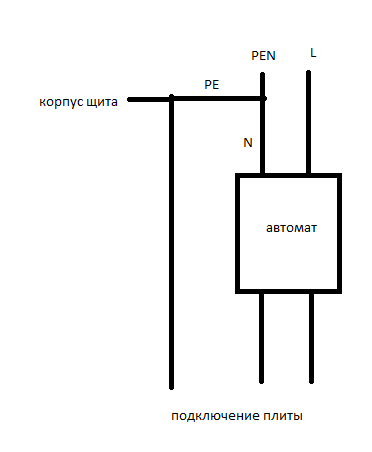

Я думал, что схема должна быть примерно такая как во вложении.
По ней, если провода N и PE звонить после автомата, то их замыкает автомат.
Но где ответвление PE в щите?

Pet01 писал(а):Источник цитатыЯ думал, что схема должна быть примерно такая как во вложении.
Я понял Вашу мысль. :yes:
В Вашем доме нет никакого РЕ ...
Если бы он был, по стояку, начиная от ВРУ (в подвале) и на все этажи, было бы протянуто 5 проводов ...3 - фазы (А, В и С) ... нулевой (N) и защитный (РЕ). У Вас же, в стояке только 4 провода ... 3 - фазы (А, В и С) и нулевой (N).
Отправляйте в квартиру провод подключенный к корпусу щитка (как сами нарисовали) ... только постарайтесь не трогать прежние подключения к щитку ... делайте свое ... в случае чего, к Вам не будет претензий. :good:

На снимке 174533 в верхней половине фото к шкафу приварена шпилька с тремя проводами. Очень похожа.
Сечение провода хорошее, по клеммнику шлейф пущен не прерываясь. Посмотрите внимательно, коммутируется он где-нибудь или нет?

sibarit писал(а):Источник цитаты На снимке 174533 в верхней половине фото к шкафу приварена шпилька с тремя проводами.
Там уже, три провода ... я поэтому советую организовать свое подключение, заодно если произойдет какая нить проблема, с одним из этих подключений, к автору претензий не будет.
С другой стороны, возможно именно эту шпильку использовали для зануления всех четырех плит, на этаже ... тогда вопрос к автору, кто мог отключить его провод?
