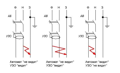

Два штыря, перемычки меж ними ... и что дальше? Система как называется?
Если не понимаете об чем речь ... эти штыри куда подключены? Если к нулю питающей сети, то у Вас, что-то типа TN-C-S ... если просто к шинке отдельной, от которой, потом, разведены заземляющие проводники по розеткам и приборам - то у Вас система ТТ.
Какая у Вас система?
Нет, не дифавтомат. Простой автоматический выключатель.
Простой автомат, от замыкания именно "нуля" и заземляющего провода не отработает, так как этот "нуль" хорошо заземлен на подстанции ... или (первый вариант) Вы сами, вместо "нуля" взяли "фазу" ... или (второй вариант) на опорах или на подстанции перепутали провода .
Есть узо на этой линии, но оно не срабатывает.
Вот это действительно настораживает ... УЗО обязано отключаться при замыкании, хоть "фазы", хоть "нуля" - с заземляющим проводом. Но раз Вы утверждаете, что УЗО не отработало, а простой автомат отключился, то (третий вариант) ... Вы замкнули не "нуль" с заземлением, а ... а "нуль" с "фазой" ... вот тогда УЗО это "не видит", а автомат "видит".
Кстати ... из-за "плохого" заземления ни автомат, ни УЗО не сработают.

Yustas писал(а):Источник цитаты ... Заземление сделано, но кажется плохое. В подвале два штыря вбиты на глубину 1,5м и перемычки между ними.
А на второй картинке если фазу на землю коротнуть разве не будет К.З. при любой системе TN ? Так ведь автомат то должен бы "увидеть" это
Срабатывает автомат при замыкании земли и нуля
Сообщение TOPMO3 » 13 ноя 2024, 11:10
RuslanK писал(а):Источник цитаты...А на второй картинке если фазу на землю коротнуть разве не будет К.З. при любой системе TN ? Так ведь автомат то должен бы "увидеть" это
КЗ - это когда по замкнутым проводам, течет ток на несколько порядков превышающий номинальный ток ... а так как земля (грунт) по которому будет протекать ток замыкания имеет относительно большое сопротивление, то при замыкании фазы на землю (на грунт) ток не будет достаточным, для отработки автомата.
Ток для отработки автомата - амперы (указано на автомате) ... ток смертельный для человека, в районе 100 миллиампер (0,1А) ... автомат не предназначен для защиты человека.
