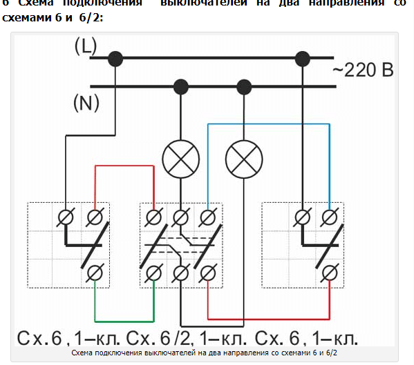

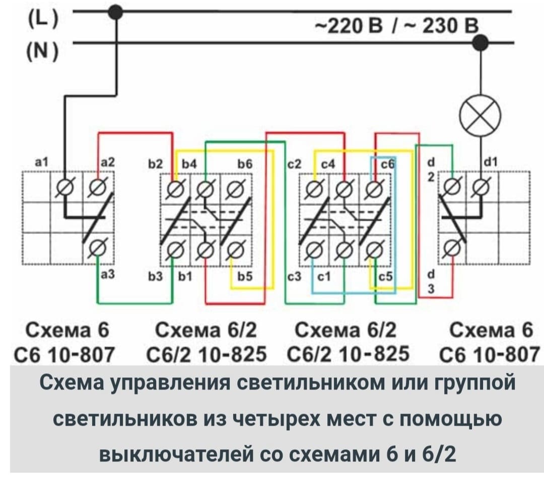

Могли бы вы более подробно объяснить про схему управления из четырех мест со схемой 6 и 6/2 (прикрепляю вложением).
Пытаюсь провести по ней ток, но, при тесте переключений, постоянно упираюсь либо в КЗ, либо в обрыв передачи тока. Может быть не правильно понимаю механику выключателя 6/2? Сориентируйте, пжлст, как там контакты подвижные внутри взаимодействуют.
Это точно не обычный перекрестный, где 4 неподвижных и 2 подвижных контакта. тут 6 неподвижных и 2 подвижных, так как есть схема, где можно подключить 2 группы и управлять с 3х мест, при этом выключатель 6/2, установленный посередине будет одним нажатием клавиши выключать первую и вкл. вторую группу. (прикрепляю вложением)
Конечная же цель - доработать данную схему для управление 2мя группами, где:
1ый проходной включил первую группу
2ой перекрестный со схемой 6/2 отключил первую группу, не включая вторую
4ый проходной включил вторую группу
3ий перекрестный одним нажатием выключил вторую группу и включил первую, после чего либо вторым перекрестным, либо первым проходным я могу первую группу отключить.

Samovar писал(а):Источник цитаты ...Пытаюсь провести по ней ток, но, при тесте переключений, постоянно упираюсь либо в КЗ, либо в обрыв передачи тока.
У Вас неправильно собрана схема ...на выключателях должна быть только "фаза" ... "нуль" должен присутствовать только на лампе ...
Если выберете "нуль" из выключателей, КЗ никогда не будет.
В выключателях ничего сложного нет ... в одинарном (три клеммы) имеется один переключатель ... в двойном (шесть клемм) имеются два переключателя, управляемые одной клавишей (переключаются одновременно).

на данных схемах линии синего цвета обозначены не как подключение на N, а просто для удобства восприятия соединений. На N, конечно же, подключаются только лампы. А КЗ постоянно происходит потому, что замыкается цепь сама на себя при определенных положениях переклюков :biggrin: Наконец-то удалось сделать рабочую схему, но выяснилось, что хотелось бы, чтобы переклюк под номером два все-таки мог и вторую группу вкл/выкл...сидим думаем дальше
