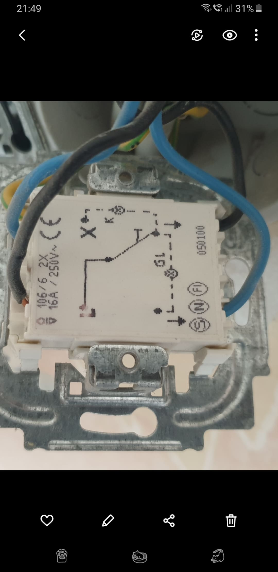

От предыдущих хозяев квартиры достались проходные переключатели в коридоре (3 1клав. переключателя на 1 светильник) . Хотел их заменить на новые, но обнаружил, что к ним подходят больше трёх проводов, а к перекрестному 6, что меня ввело ступор, и теперь не пойму какие купить. Фото прилагаю, объясните, почему тут больше проводов и схема нарисована не понятная.

Сообщение sibarit » 12 фев 2024, 22:59
Busch Jaeger
Жильцы обеспеченные были...

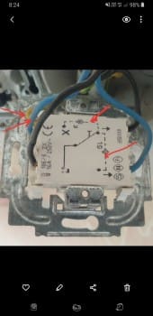

Сообщение Agulchik » 13 фев 2024, 08:25
Спасибо!
А что это за пунктирная линия с крестами, и 2 провода
Остальное то понятно, L вошла, а 2 стрелки это выходы, как и во всех переключателях, а с этим что то не разберусь. Найти бы схему

Сообщение TOPMO3 » 13 фев 2024, 09:18
Agulchik писал(а):Источник цитаты ним подходят больше трёх проводов, а к перекрестному
Agulchik писал(а):Источник цитаты А что это за пунктирная линия с крестами, и 2 провода
Подсветка, на выключателях, имеется?
Тестер имеется? Прозвонить контакты выключателей сумеете?
