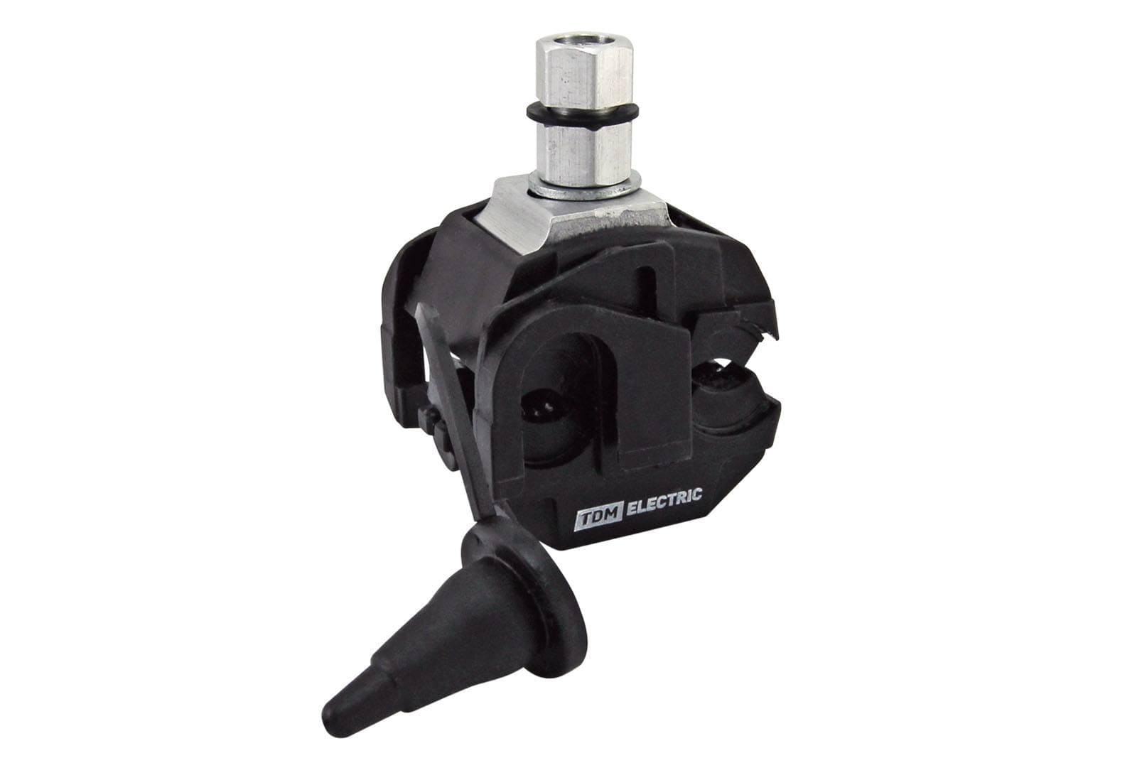

Всем доброго времени суток, надумал я поменять вводный кабель от СИПа до распределительного щитка, т.к. стоит алюминий(дом старый), купил кабель ВВГ 2х10 и вот такие прокалывающие зажимы:

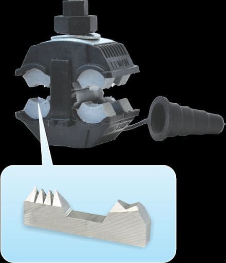

Потом стал изучать вопрос, можно ли таким именно зажимом соединять СИП 16 и ВВГ 2х10? Или необходим именно такой зажим:
Именно беспокоит планка, там где зубцы понятно, в СИП, а можно ли такой планкой с зубами соединить и ВВГ?
Если да, то в комплекте только один защитный колпачок с пастой на каждый зажим, куда лучше этот колпачок, на СИП или на ВВГ? И нужно ли с таким зажимом снимать изоляцию с жил ВВГ? Спасибо за помощь!

vladimir.silin писал(а):Источник цитаты Или необходим именно такой зажим
Все верно. Необходим именно такой зажим. Медный однопроволочный проводник естественно должен быть зачищен. Колпачок в комплекте нужен для того, чтобы подсоединяться не к магистрали, а к тупиковому проводу СИП. Именно для его защиты и используется колпачок. Соединение меди и зажима после монтажа можно защитить техническим вазелином или солидолом. Самые продвинутые используют мовиль.
Можно оставить ВВГ и без защиты.
