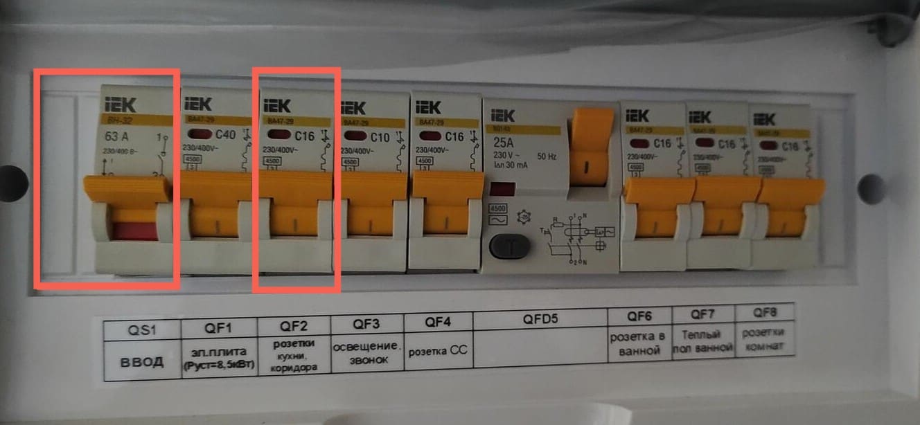

Здравствуйте!
Есть такой щит в квартире.
Хотел поставить дифф 63А вместо вводного рубильника, но говорят что это дурацкая идея и лучше дифф автомат на розетки кухни-коридора
Что думаете на этот счет? Есть ли смысл ставить дифф на вод?

ajsheh26 писал(а):Источник цитатыЕсть такой щит в квартире.
У Вас вводной (63А) однополюсной, и автомат на розетки тоже ... Вы уверены, что сумеете впихнуть, вместо одного из них, двухполюсной дифавтомат?
Сравните ширину установленного дифа (QFD5) и автоматов.
Расшифруйте плиз, QF4 (розетка СС) - это что? Не жирно ли для одной розетки автомат на 16А?
Вопросы к тому ... если убрать один автомат (хоть QF4), то Ваша идея будет вполне выполнима.

TOPMO3 писал(а):Источник цитаты Вы уверены, что сумеете впихнуть, вместо одного из них, двухполюсной дифавтомат?
не уверен) надо будет проверить
TOPMO3 писал(а):Источник цитаты Расшифруйте плиз, QF4 (розетка СС) - это что?
кондиционер
TOPMO3 писал(а):Источник цитаты Вопросы к тому ... если убрать один автомат (хоть QF4), то Ваша идея будет вполне выполнима.
понял, спасибо
Так там слева и справа по 18 миллиметров, на фото видно. Даже не убирая ничего можно добавить на ввод УЗО или дифф. автомат (если ввод не автомат а выключатель).
ajsheh26 писал(а):Источник цитаты лучше дифф автомат на розетки кухни-коридора
Безусловно.
А если все линии защищены своими автоматами, то УЗО еще лучше (дешевле).

ajsheh26 писал(а):Источник цитатыкондиционер
Гы ... вылетело из головы ... сплинт-система :pardon:
Имхо ничего критического не случится, если СС переключить на QF7 (теплый пол) ... вряд ли, этот пол, понадобится летом, так-же как и кондиционер, зимой. :biggrin: Да и если какое то время поработают одновременно, ничего страшного.
