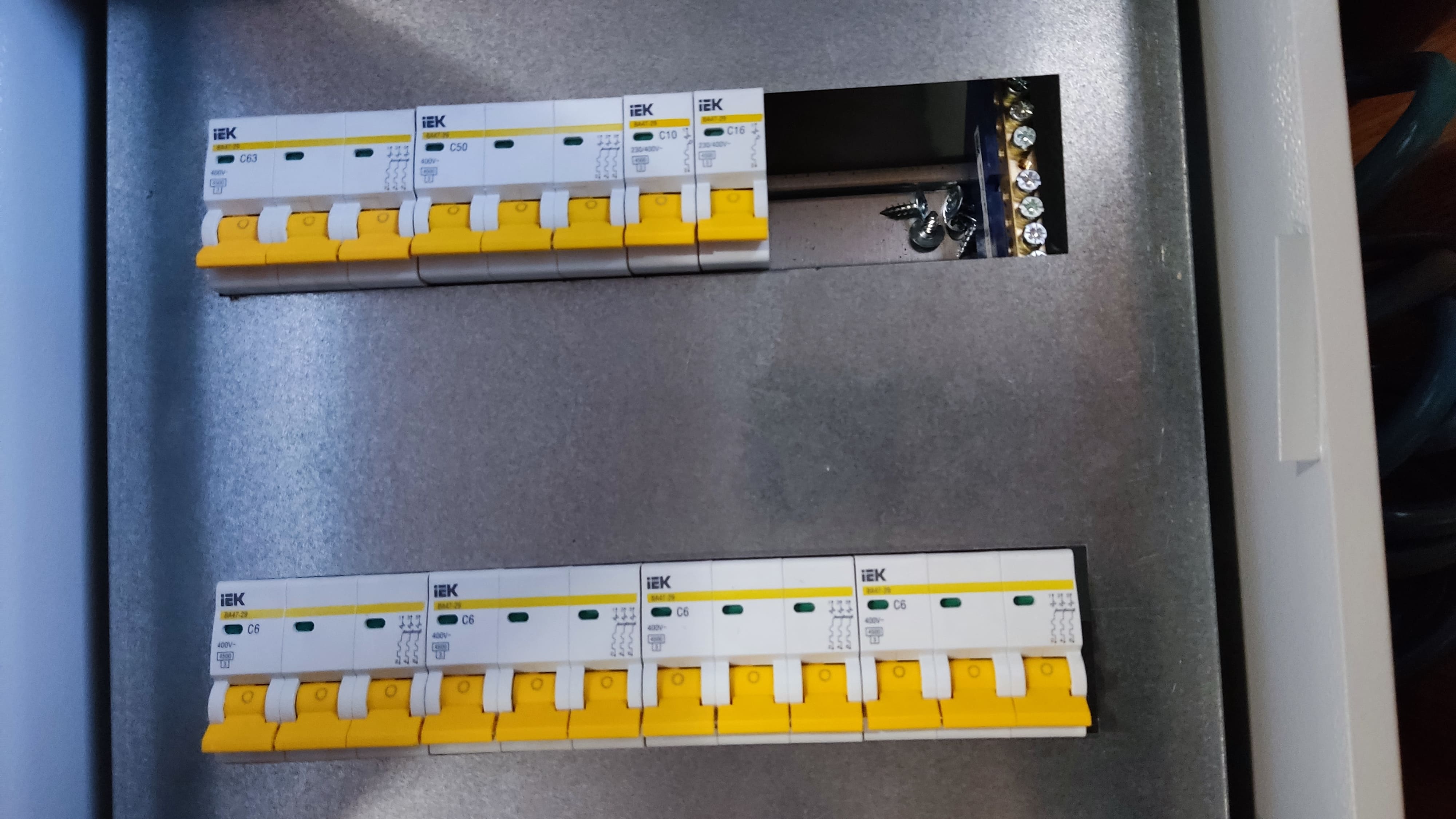

Здравствуйте, подскажите, как лучше сделать:
Имеются с/х небольшие склады, 3 фазы, отсутствие заземления.
Необходимо сделать щиток с розетками, будут подключаться зерномет (20 кВт) и 4 аэратора (по 1,5 кВт) и освещение/розетка 220. Использоваться будет не часто, поэтому щиток нужен подешевле, без контакторов/пускателей.
Поставил вводной с63, с50 на зерномет (у него есть свой щиток со всеми защитами), с6 на аэраторы (где-то прочитал, что если не используются контактрры/тепловые реле, то это минимальная защита, ав с минимальным током), и с10/с16 на освещение/розетку 220. Это нормальный вариант или нужно что-то улучшить/поставить/убрать.
И ещё вопрос, нужно ли подключать корпус щитка к нулю? На складах все старые щитки соединены с нулём.

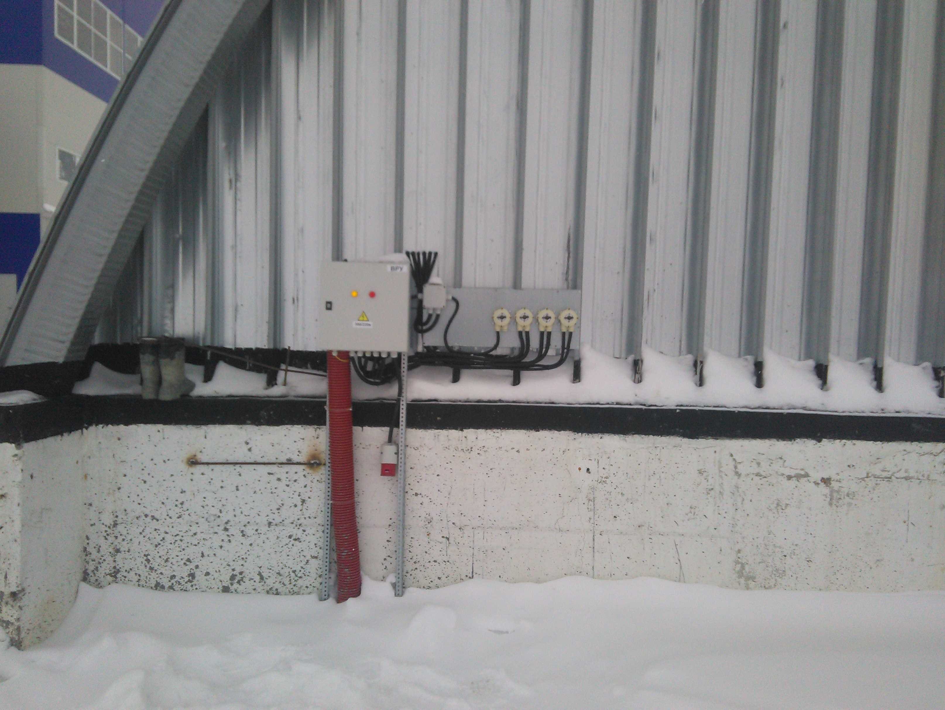

Всегда уходим от этого. Все розетки делаем на улице под щчитом. Склад есть склад, там много обоснований должно быть почему розетки на складе. На складах только стационарное оборудование подключенное по всем правилам.
Сейчас посеместно проходят рейды Ростехнадзора по элеваторам и выписывают предписания, что бы привести всё в соответствии с приказом. Раньше он назывался ПБ 14-586.
Могу порекомендовать почитать НТП-АПК 1.10.17.001-03. Нормы технологического проектирования баз и складов общего назначения
СП 108.13330.2012 Предприятия, здания и сооружения по хранению и переработке зерна.
Возможно и найдете для себя лазейку по розеткам, но на память я не припомню. Мы делали розетки, но там была ЗОНА приёма и весовой с своми щитами на весы, на транспортер. Отдельный проект и четко в проекте указано, что зона приёма производственного помещения. Т.е склад но оперативный (складировали и увозили)
Фото склада, даже выключатели на улице.
