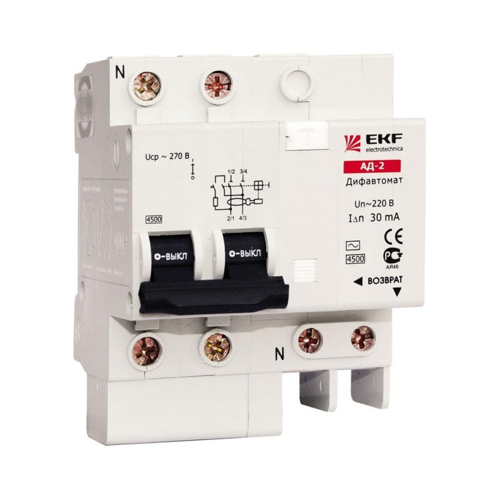

Периодически выбивало диф. автомат EKF C16 АД-2 по утечке с выступанием кнопки сброса. Пришел электрик, сказал, что в нашем доме у многих часто бывает ложное срабатывание, и пересадил нагрузку с правых двух нижних контактов на левые два. Правильно ли я понимаю, что это в обход УЗО, и будет ли устройство работать как обычный автомат в этом случае? Заранее благодарю!

Ruslan_k-1 писал(а):Источник цитаты Периодически выбивало диф. автомат EKF C16 АД-2 по утечке с выступанием кнопки сброса. Пришел электрик, сказал, что в нашем доме у многих часто бывает ложное срабатывание,
Вааще-то, имхо, он херню сказал ... утечка тока не бывает общим на весь дом ... может он имел в виду, что во всех квартирах установлены дифавтоматы данного производителя?
Сделал он правильно, без заморачивания, с поиском утечки в Вашей квартире ...
Ruslan_k-1 писал(а):Источник цитаты Правильно ли я понимаю, что это в обход УЗО, и будет ли устройство работать как обычный автомат в этом случае?
Правильно понимаете ... если есть желание, можно приобрести дифавтомат другого производителя и попробовать поставить его.
Кстати он был один, на всю квартиру? Если да ... то получается у Вас теперь отсутствует "защита человека".
Почему на корпусе не указан номинальный ток по перегрузу? Туфта какая-то ... сравните с другого сайта подобный дифавтомат ... различие найдете? :biggrin:

Я вижу только защиту по дифтоку. Если вижу" >I" и "t", то это защита по току и нагреву, здесь это не вижу. Это не автомат. Это теперь выключатель.

TOPMO3 писал(а):Источник цитаты Почему на корпусе не указан номинальный ток по перегрузу?
Я приложил фото с интернета, по факту диф.автомат с указанным номиналом С16.
Диф. автомат переделали в автомат
Сообщение TOPMO3 » 27 фев 2024, 15:22
Ruslan_k-1 писал(а):Источник цитатыЯ приложил фото с интернета, по факту диф.автомат с указанным номиналом С16.
Я, канешно, не Станиславский, но всё равно хочется сказать ... НЕ ВЕРЮ!
На всю квартиру ... и только 16 амперов? Поди Ваш дом совсем древний?
Сообщение TOPMO3 » 27 фев 2024, 15:26
МБВ писал(а):Источник цитаты Я вижу только защиту по дифтоку. Если вижу" >I" и "t", то это защита по току и нагреву, здесь это не вижу. Это не автомат. Это теперь выключатель.
Я тоже хотел это озвучить, но меня остановило число 4500 в рамочке ... разве это не говорит, что имеется расцепитель по КЗ ?

TOPMO3 писал(а):Источник цитаты На всю квартиру ... и только 16 амперов? Поди Ваш дом совсем древний?
Это только на одну комнату, дом довольно новый, 10 лет.

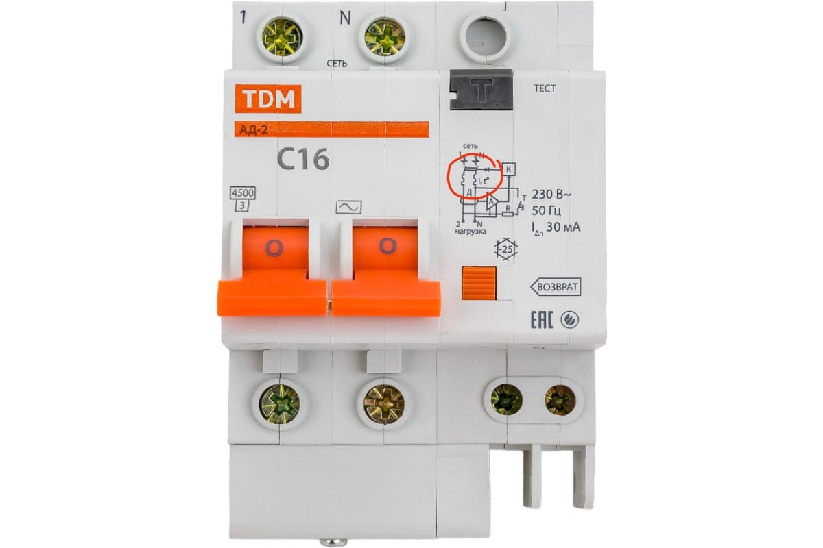

TOPMO3 писал(а):Источник цитаты разве это не говорит, что имеется расцепитель по КЗ ?
Вот такому больше доверия, чисто внешне.
Сообщение TOPMO3 » 27 фев 2024, 15:56
Тады да ...скорее Ваш дифавтомат подделка под фирму ЕКФ, которая сама не больно славится качеством своих изделий. :biggrin:

МБВ писал(а):Источник цитатыВот такому больше доверия, чисто внешне.
Нуда только внешне ... но электронный блин.
