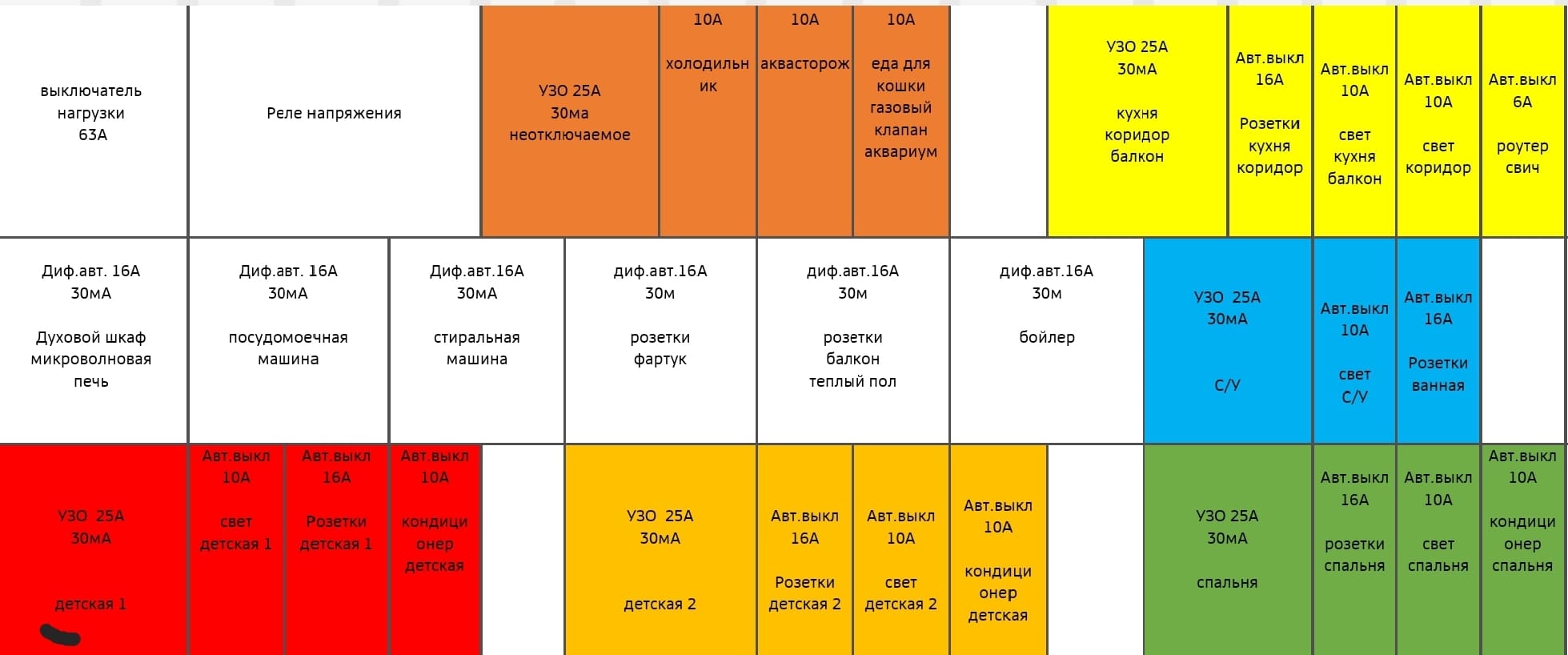

Здравствуйте. Помогите пожалуйста с размещением автоматов в ВЕРТИКАЛЬНЫЙ щит. Хотелось бы сделать все правильно и логично. Стоит ли соединять автоматы мягкими (проводами) перемычками с обжимами? А то электрик советует сделать все толстым проводом, который будет на входе в щиток. Это норм? Или пора искать другого электрика?

Щиток 3 ряда х 18 модулей? Все УЗО во второй ряд, подключить двухполюсной шинкой.
Все автоматические выключатели - в третий ряд, последовательность групп такая-же, как и у УЗО во втором ряду. Подключать группы однополюсной шинкой. Принадлежность автоматов третьего ряда к УЗО второго ряда можно обозначить цветовой маркировкой или нумерацией групп. Все дифференциальные автоматы в первый ряд (частично можно и во второй), вслед за вводным и РН, подключать двухполюсной шинкой. Тип провода ПВ-1 или ПВ-3 не принципиален. Можно и тем и тем. ПВ-3 легче монтаж, но надо обжимать.
Я делал бы именно так, как изложил.
P.S. И категорически рекомендую УЗО санузел выбрать с током утечки 10 миллиампер.
