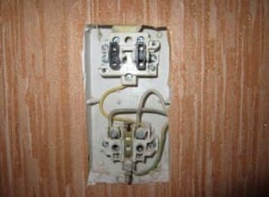

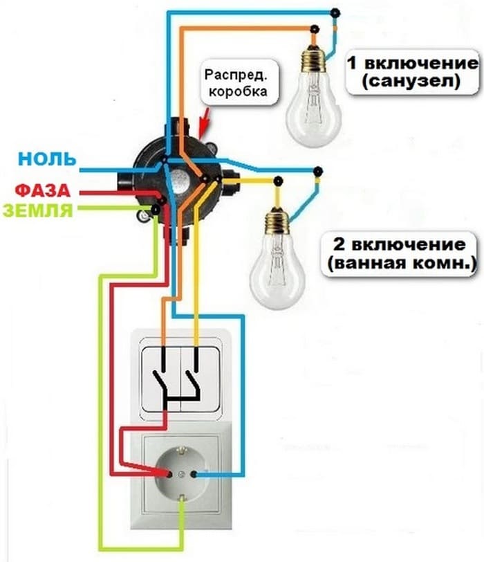

Свет горит розетка не работает
Фото
Фото

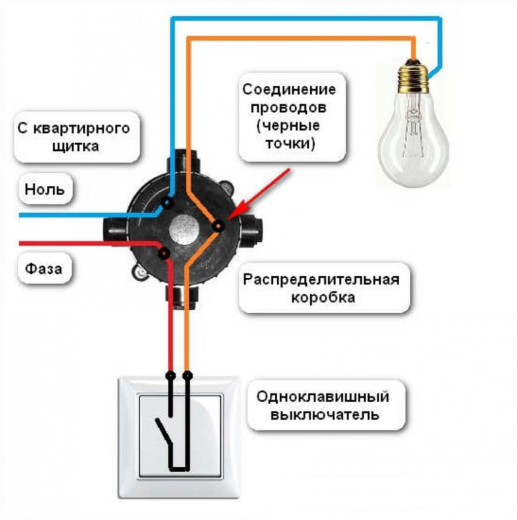

Evgeni, Дык все верно. У Вас пришла только фаза а "0" нет. У светильки свой ноль, не проходящий через выключатель.

Если был включатель, а надо еще и розетку, то без существенной переделки сделать и выключатель тот же, и розетку не получится. Нужен еще один провод. Есть возможность- пишите, поясним.

Если вы за место установленного выключателя подключили блок розетка + выключатель то розетка работать не будет. Так как схема электропитания реализована иным способом.
а надо так

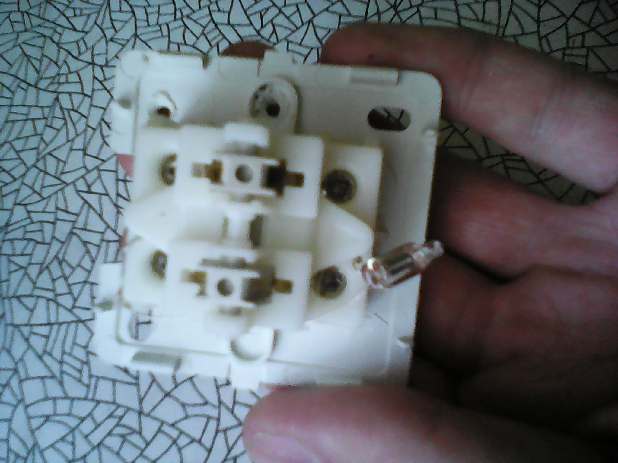

Кто-нибудь встречал блок розетка-выключатели, но что бы в каждой клавише был свой входной и выходной контакт?
Не спрашивайте где фото украл :blush:

Сюдя по фото у выключателя один вход общий и два выхода.

Фото вставлено для примера ,что бы не описывать словами.

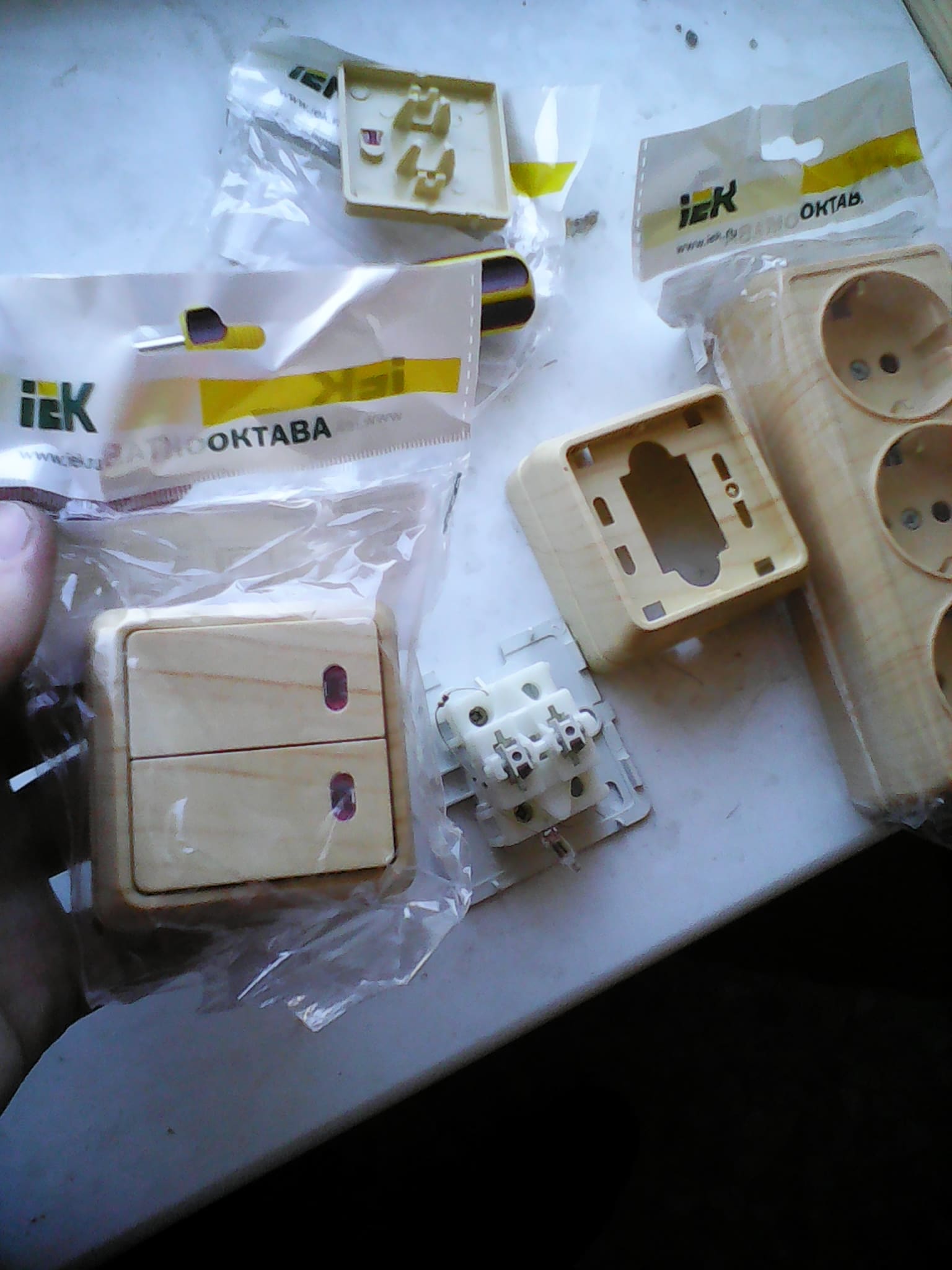

У меня есть такие разнополярные выключатели и блоки (Розетка +выключатель) как открытой установки так и скрытой. Они ориентированы для функционирования при построении лучевой системы электропитания. Очень удобно между прочем. Экономит массу средств и место в распределительном щите.
Если приходится использовать такой тип выключателей в узловой электропроводки. То контактные зажимы объединяются с одной стороны (устанавливается перемычка).
На фото бюджетный вариант серии октава. У разных производителей также как и у бредовых можете встретить такую электротехническую продукцию.

Спасибо, проблема в том что мне нужен такой же блок как у меня на фото (размерами), а выключатель должен быть как на Вашем фото.
Подключение блока розетки с выключателем
Сообщение Константин » 12 май 2016, 17:13
Rumato, Поискать надо в магазинах. Размеры каждый производитель делает свой то есть как ему вздумается. Почему дело в размере? Препятствий не вижу для замены. Если стоял меньший можно установить большего размера увеличив отверстие в стене. Если стоял меньше то тоже не беда на оборот еще будет легче поставить. На раствор и долбить не надо будет.
