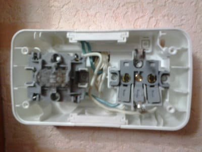

Свет горит розетка не работает
- Фото
- Фото
по подключению розетки с выключателем
Добавлено: 23 янв 2016, 17:43
Кактус
Evgeni, Дык все верно. У Вас пришла только фаза а "0" нет. У светильки свой ноль, не проходящий через выключатель.

Если был включатель, а надо еще и розетку, то без существенной переделки сделать и выключатель тот же, и розетку не получится. Нужен еще один провод. Есть возможность- пишите, поясним.
Подключение блока розетки с выключателем
Добавлено: 23 янв 2016, 18:19
Если вы за место установленного выключателя подключили блок розетка + выключатель то розетка работать не будет. Так как схема электропитания реализована иным способом.

Кто-нибудь встречал блок розетка-выключатели, но что бы в каждой клавише был свой входной и выходной контакт?

Сюдя по фото у выключателя один вход общий и два выхода.

У меня есть такие разнополярные выключатели и блоки (Розетка +выключатель) как открытой установки так и скрытой. Они ориентированы для функционирования при построении лучевой системы электропитания. Очень удобно между прочем. Экономит массу средств и место в распределительном щите.
Если приходится использовать такой тип выключателей в узловой электропроводки. То контактные зажимы объединяются с одной стороны (устанавливается перемычка).
На фото бюджетный вариант серии октава. У разных производителей также как и у бредовых можете встретить такую электротехническую продукцию.
