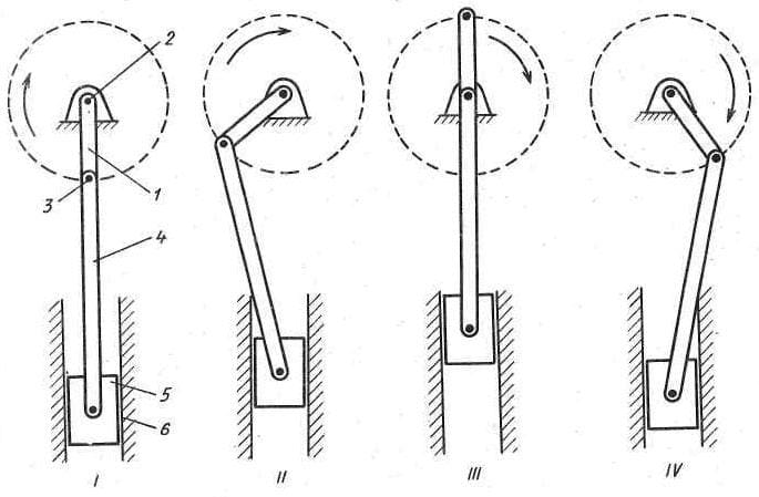

Сообщение МБВ » 08 мар 2024, 18:14
Наглядно и доступно, если снять кожух с швейной машинки, увидите что-то подобное:
МБВ
Сообщения: 407
Репутация: 78
Вопрос по подключению
Сообщение МБВ » 08 мар 2024, 18:17
Короче, купите электролобзик, вместо пилки прикрутите тëрку. Это и будет кривошип.
